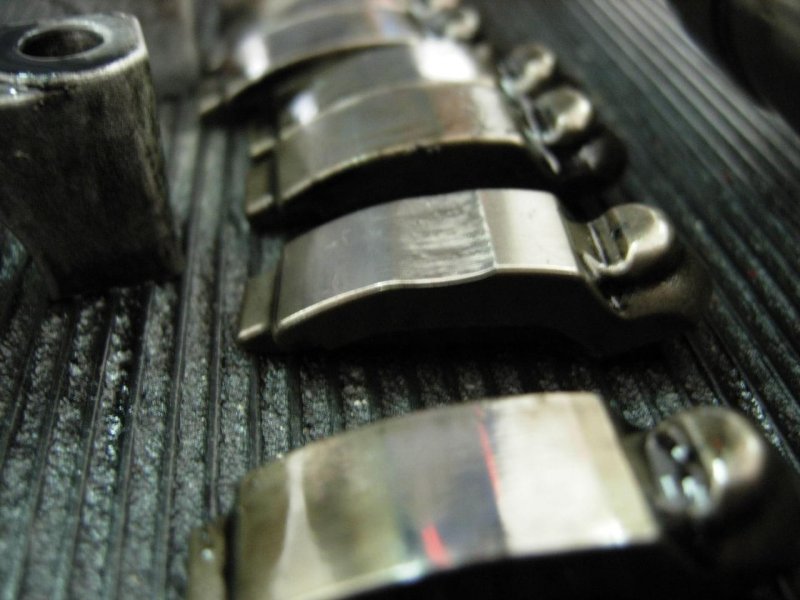

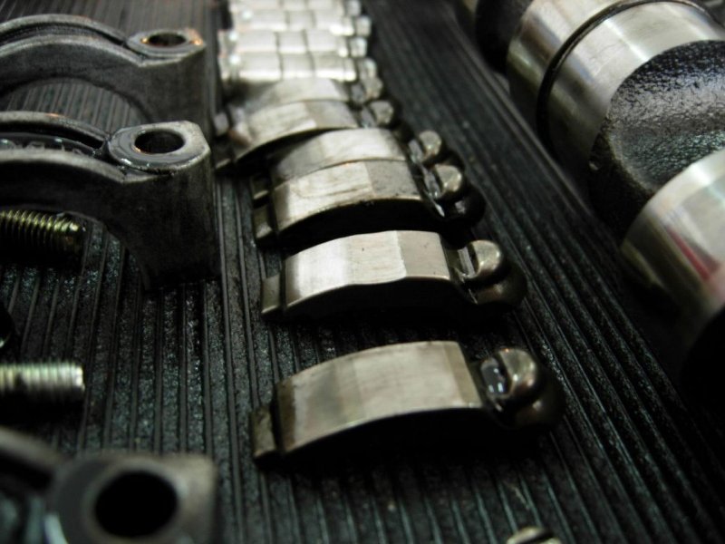

vært borti akkurat det samme, startet og gikk så vidt, og slo tilbake i luftfilterboksen, manglet to vippearmer. er redd di andre her har rett, lukter nye kammer her
