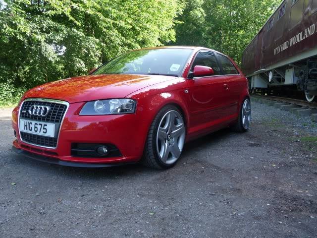

#3 Skrevet Oktober 2, 2010 Hvis du skal ha 08 front, må du i tillegg til grill kjøpe panser, og frontlykter. Blir en meget dyr afære. S-Line fronten passer rett på, men du trenger annen grill. Etter min mening er S-Line fronten den peneste. Hvis du liker vinger, kan du sette på en cupra-leppe. Det blir flott! Det vil se nøyaktig slik ut: 0 Del dette innlegget Lenke til innlegg Del på andre sider Flere delingsalternativer...
