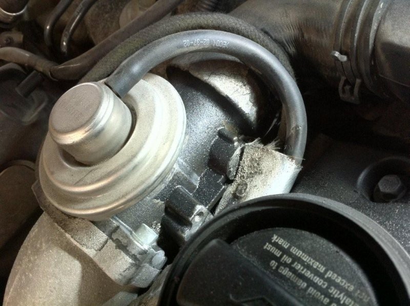

#3 Skrevet Januar 26, 2011 (endret) Da har det gått fra intens svetting til at det sprutes en fin oljedusj fra EGR ventilen. Da er det vel bare å bestille ny (Joda, vet at hele driten kan blendes av, men velger å beholde dette som originalt). Noen som har en EGR ventil til overs kanskje? (2002 1.9 TDi Pumpedyse). Noe jeg må passe på når ventilen byttes? 0 Del dette innlegget Lenke til innlegg Del på andre sider Flere delingsalternativer...

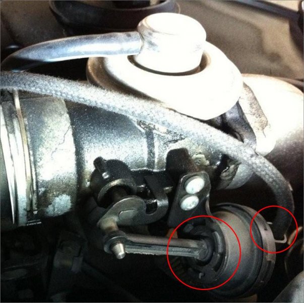

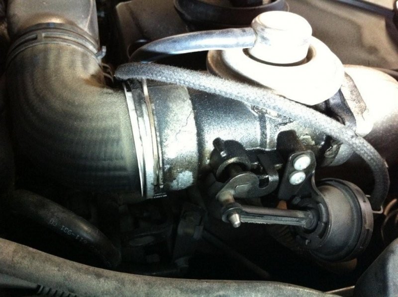

#12 Skrevet Februar 16, 2011 (endret) Den svarte plastikkenheten som styrer arm/aksling til selve EGR spjeldet har en trykkslange tilkoblet (liten ring). Hvor kommer denne slangen fra? Slik jeg ser det er dette eneste sted hvor oljen kan komme fra når det lekker her... (stor ring). 0 Del dette innlegget Lenke til innlegg Del på andre sider Flere delingsalternativer...
#13 Skrevet Februar 16, 2011 Den regulerer shudder spjeldet. Det er den runde metall saken på toppen som styrer EGR funksjonen. Kan være det er en liten lekkasje der. Shudder spjeldet: http://i182.photobucket.com/albums/x186/norway25/6f4162a7.jpg?t=1297852581 Egr ventilen: (den akselen som står rett opp og ned) http://i182.photobucket.com/albums/x186/norway25/e0481e2f.jpg?t=1297852663 0 Del dette innlegget Lenke til innlegg Del på andre sider Flere delingsalternativer...
#14 Skrevet Februar 16, 2011 Joda, forstår hva den gjør, men lurer på hvor den henter trykk fra slik at det foregår en regulering. Antar at det er ECU som styrer om det skal være trykk eller ikke, men det må jo hentes fra et sted. Slik jeg ser det kommer det olje via denne trykkslangen som da lekker ut der hvor armen går ut... 0 Del dette innlegget Lenke til innlegg Del på andre sider Flere delingsalternativer...
