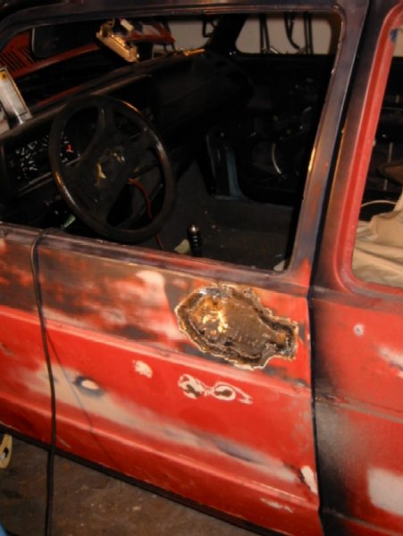

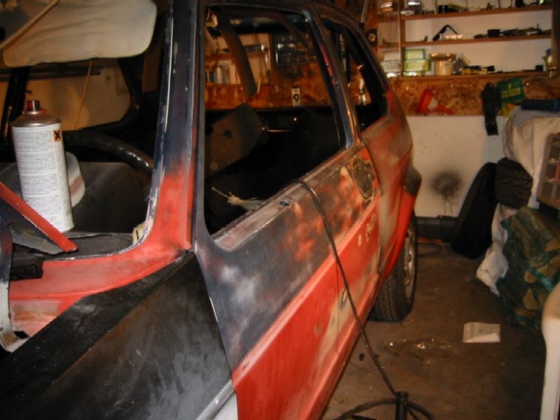

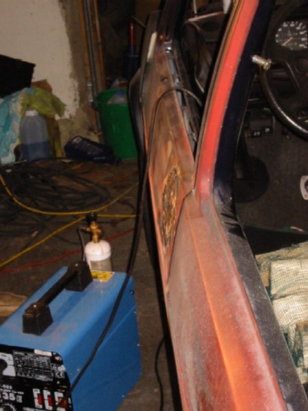

Nå er i allefall dørene mine sveisa igjen :D , gikk tom for sveisetråd, så nok for idag. Skal også sveise igjen etter speilene, så da er bilen helt rensa :D
Ser ikke så værst ut foreløpig.
Du må komme med bilder a. :)
Tok noen bilder i går venter på at naboen skal sende dem over,
har kjøpt mere gass og tråd nå, så nå skal speil hulla vekk også.
