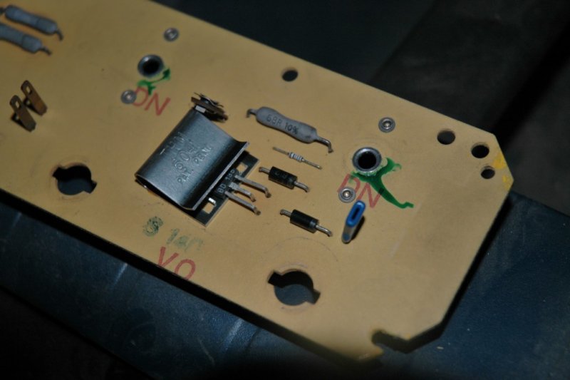

#2 Skrevet Oktober 3, 2010 Da har jeg målt litt på printkortet til voltmeteret. Og finner ut at den ene av 2 dioder på kortet er gåen. Skal få skiftet den en dag så får jeg se om det virker etterpå. Ro 0 Del dette innlegget Lenke til innlegg Del på andre sider Flere delingsalternativer...
#3 Skrevet Oktober 13, 2010 Ingen endring etter å ha skiftet diode. Litt usikker på hvordan dette skal virke, noen som vet? Har 12 volt på en av pinnene samt i senter, mens det er ca 5 volt på den andre pinnen. Er det ikke bare pluss og minus inn på dette? Ro 0 Del dette innlegget Lenke til innlegg Del på andre sider Flere delingsalternativer...
