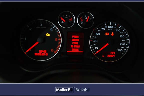

#1 Skrevet Oktober 7, 2010 Hei sann, jeg leste litt i serviceboka til Audi'n jeg hadde også kom det opp hva forskjellige tegn betydde osv .. feks at den sa ifra når lufttrykket på dekka var feil, når spyleveska var tom, når det var noe galt, når olja nesten var tom.. osv.. Men min Audi 05 mod har ikke dette tilleggsprogrammet tydeligvis, har sett ganske mange audi'er på finn.no som er 05 mod som har dette programmet. Spørsmål; Kan man skaffe slikt program til min Audi også? Jeg har funnet noen bilder på nett som viser hva jeg mener; Min er helt orginal som kun viser om dørene er åpen, eller bensinen begynner å bli tom.. Slik; Vel, håper noen vet noe om slikt, som kan gi meg et svar :-) Mvh Betina. 0 Del dette innlegget Lenke til innlegg Del på andre sider Flere delingsalternativer...

#4 Skrevet Oktober 9, 2010 Du må ha et helt annet instrument for å få disse funksjonene. Ikke bare-bare, altså. 0 Del dette innlegget Lenke til innlegg Del på andre sider Flere delingsalternativer...
#5 Skrevet Oktober 9, 2010 Du har ikke førerinfosystem. Dette kommer bare med S-Line/Ambition modellene. Er ikke helt sikker på hvor omfattende det er å bytte, men jeg går ut i fra at du må bytte instrumentpanel og at det krever en del omprogrammering. 0 Del dette innlegget Lenke til innlegg Del på andre sider Flere delingsalternativer...
#6 Skrevet Oktober 9, 2010 tjah,må vell byttes instrument,ikke sikkert alle følerene er montert til å gi info til display,koding osv,så ikke akkurat noe å begynne på spør du meg:) 0 Del dette innlegget Lenke til innlegg Del på andre sider Flere delingsalternativer...
#7 Skrevet Oktober 9, 2010 Dette kommer bare med S-Line/Ambition modellene. Det er feil. 0 Del dette innlegget Lenke til innlegg Del på andre sider Flere delingsalternativer...
#8 Skrevet Oktober 9, 2010 Det er iallefall bare standard på disse. Men du kan jo alltids legge det til på Attraction og Ambiente. Her er tråder om emne: http://www.audi-sport.net/vb/new-a3-s3-sportback-8p-chassis/67883-09-white-cluster-dis-fitted-04-8p.html http://www.audi-sport.net/vb/new-a3-s3-sportback-8p-chassis/48085-retro-fit-dis-driver-information-system.html 0 Del dette innlegget Lenke til innlegg Del på andre sider Flere delingsalternativer...
#9 Skrevet Oktober 9, 2010 Denne modden har jeg gjort på samb a3 2005 mod. Møller sier at dette ikke gikk,men jeg prøvde alikevell. Fikk tak i brkt instument fra huggeren til 1200.-brukt vindusvisker hendel for kjørekomp til 600.-ny rattelektonikk 1500.- Vips så hadde jeg FIS i instrumentet. Koblet bare en ledning fra instrumentet og til jord for vinndus spylerveske nivå. Dette er fult mulig og ikke så dyrt om man skaffer brukte deler. Hadde som deg den gamle instrumentet. 0 Del dette innlegget Lenke til innlegg Del på andre sider Flere delingsalternativer...
