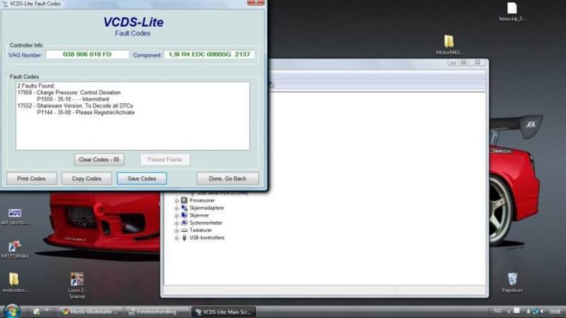

Fekk endelig sjekket feilkode! noen som vet hva den betyr? kan også si jeg hører en høyfrekvent lyd fra turboen under fult trykk. legger ved bilde : Utennavn.jpg
Ser ut som det måles feil trykk, sprekk i slange inn / ut av turbo, eller at den har hoppet av?

Koden betyr noe sånt som at den ikke klarer regulere ladetrykk. Har du fått sjekket reguleringen av vnt slik som foreslått?
Feilkode to er nok ikke direkte relatert : 17552-MASS AIR FLOW SENSOR-open or short to plus.
Den vil komme om du kobler ifra lmm med tenninga på eller om du skrur på tenninga mens lmm er frakoblet. Slett denne og se om den dukker opp igjen.

Ladetrykksregulering overskredet...feil på turbo...
Er som oftest det om du får den koden ja, men den som er registrert her tyder på vakuum lekkasje. Han kan være heldig så det kun er en slange, men ofte er klokka på turboen lekk. Du får kjøpt denne løs så ikke nødvendig å bytte alt i tilfelle.

det stod 2665 eller noe slik i måleblokka ;) den høyfrekvente lyden kommer fra turboen hver gang den har fult trykk. fekk opp 4 feilkoder idag:
17958 - charge pressure: controll Deviation
p1550 - 35- 10 --intermittent
17552 sharewareversjon
17957 shareware
17849 EGR valve (n18): Open circuit or short to ground
p1441-35-10 ---intermited. Egr har jeg koblet ut så går utifra det er derfor den koden kom opp? ;)
