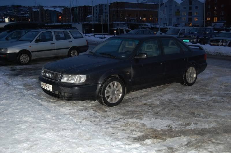

#7 Skrevet Oktober 19, 2010 jeg har 323 mm (s6+) og der er det så lite klaring på 16" felg at hvis jeg setter loddene på felgene der de egentlig skal stå så tar de i kaliper. så er spent på om du finner 16" som går på den str du har. edit: det er disse felgene som er på da. 0 Del dette innlegget Lenke til innlegg Del på andre sider Flere delingsalternativer...
