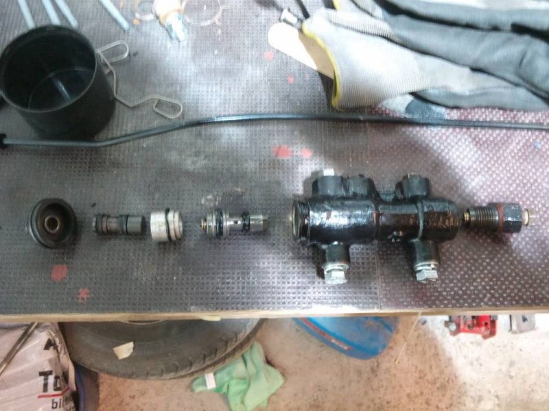

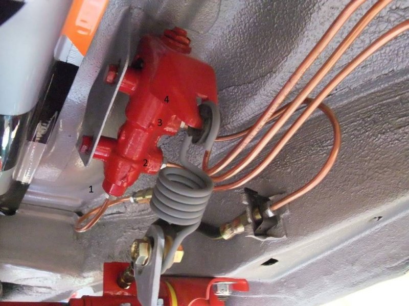

#5 Skrevet November 7, 2010 (endret) Hei. Er det noen som vet om det lar seg gjøre å kjøpe denne ventilen ny eller repset? Den jeg har, kjøpte jeg i deler for en lang stund tilbake sammen med noen andre deler. Så jeg vet ikke om jeg har alle delene engang. Jeg tror også det er brukt endel slegge-triks når den er blitt demontert. I tillegg så noen av tettningsringene ødelagt samt litt riper i sleiden som benyttes i for regulering av vesker betyr trøbbel...akkurat som Hans nevner over her. Legger ved et bilde....er dette rekkefølge mon tro, noen deler som mangler? Jeg trenger også hjelp til hvordan dette skal kobles. På illustrassjonbilde Nedenfor så har jeg skrevet opp nummer på portene på ventilen, noen som kan fortelle hva som skal hvor? Nr. 4 porten er gjemt bak vipperarmen på bildet. Takker for alle bidrag. Mvh Jørn 0 Del dette innlegget Lenke til innlegg Del på andre sider Flere delingsalternativer...
