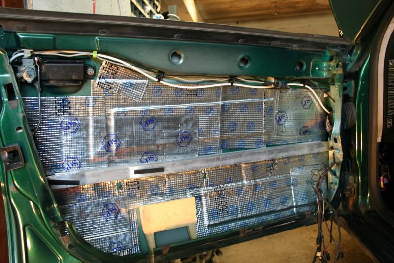

Jeg har nylig utført denne jobben på min a4 b4 97'
Jeg valgte og demontere hele ramma i døra for å komme lettere til. Ut i fra hva jeg husker, så er det utrolig knotete og utføre denne jobben uten å ta av ramma. Bare husk å lag noen "tusj-merker" der hvor ramma var hen.
Her legger jeg ved et bilde av døra når ramma er demontert, skal se om jeg finner et mer detaljert bilde, Jeg leste i Haynes boka hvordan dette skulle demonteres, men jeg har ikke den for hånd nå.

Høres ikke bra ut, siden jeg må stå ute og det begynner å bli kaldt!! Gjerne mer detaljert hvis du har. Takker for info.
Byttet du låsen også? Hvordan satt den festet?
