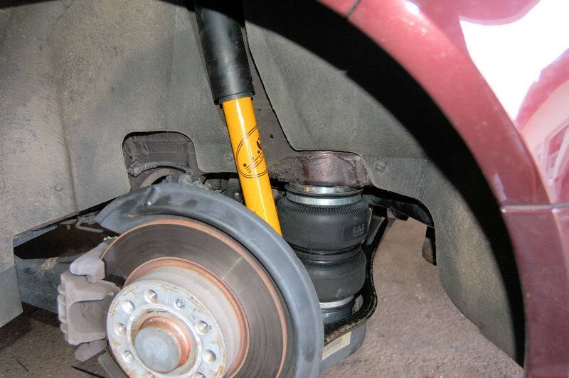

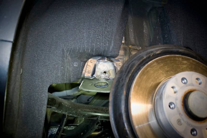

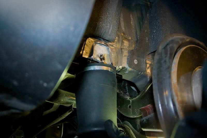

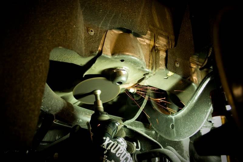

#6 Skrevet Oktober 26, 2010 har funnet ut nå at med Airlift må man kappe i ramma bak på toppen av luftbelgen, for å få på slange osv.. Men med dette settet så må man ikke det ser det ut som .. http://golfmkv.com/forums/showthread.php?t=26457 Noen erfaringer med dette? 0 Del dette innlegget Lenke til innlegg Del på andre sider Flere delingsalternativer...
#7 Skrevet Oktober 26, 2010 forskjellen er ca 5cm Må lide for skjønnheten vet du men er det samme opplegg på 4Motion? Har du separat fjær/demper? 0 Del dette innlegget Lenke til innlegg Del på andre sider Flere delingsalternativer...
#8 Skrevet Oktober 26, 2010 forskjellen er ca 5cm Må lide for skjønnheten vet du men er det samme opplegg på 4Motion? Har du separat fjær/demper? Har separat fjør og demper ja. og det ligner jo fryktelig.. 5cm? Jeg er fornøyd bare jeg får skjermen ned mot kanten jeg. ikke planer om å ha hjul oppi hjulbuen.. Så om dette går med dette settet og (eller ett annet lignende) så er jeg fornøyd Gjør dette for komforten 0 Del dette innlegget Lenke til innlegg Del på andre sider Flere delingsalternativer...

#12 Skrevet Oktober 26, 2010 trenger ikke kappe om du bruker D-cups 0 Del dette innlegget Lenke til innlegg Del på andre sider Flere delingsalternativer...
#13 Skrevet Oktober 26, 2010 (endret) Mitt er til salgs fra torsdag, da ryker alt ut av bilen.. Da bilen selges.. ferdig tilpasset golf 5. tenger ikke skjære en dritt... 115mm vandring. fra topp til bunn Men, hvis du gjør det for komfor.. da tror jeg du blir overasket hvor stivt det egentlig er.. Vinter her i norge er det litt problemer i -20.. slangene har en tendens til og krympe i fittingsene, men det går. Ingen proble mog ha den stående i 4-5 dager om vinter. uten at den siger. er du seriøst inntresert er det ditt for 12k.. og jeg hjelper gjerne med innstalasjon 0 Del dette innlegget Lenke til innlegg Del på andre sider Flere delingsalternativer...

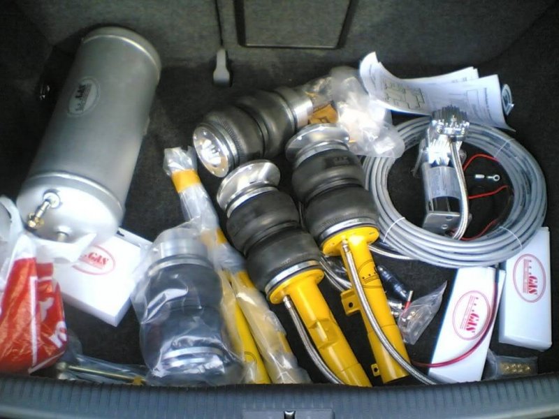

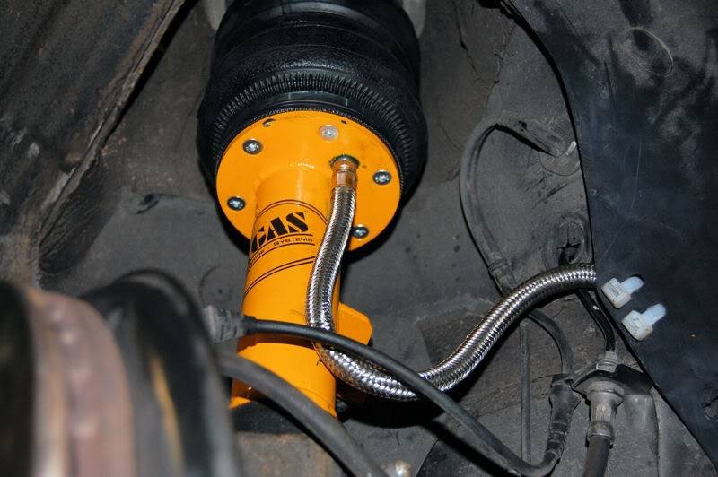

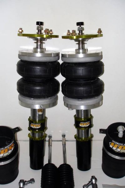

#16 Skrevet Oktober 26, 2010 (endret) Gas v1 gule koni .. er ø55 ja.. festo bistabile ventiler 3/8 = presise stopp pungt i høyde. viair 380 komp , og 11,5 l tank.. brytere og kombil måler ( forran/ bak i samme måler ) Ferdig mod. luke ved siden av rattstammen Legger det ut i løpet av uka. Se om jeg finner noen bilder. illustrasjon foto nå til og begynne med mk5 Her er settet.. dog dagen det var nytt 0 Del dette innlegget Lenke til innlegg Del på andre sider Flere delingsalternativer...

#24 Skrevet Oktober 26, 2010 Hei sann Haavard! Jeg har selv 2 veis HPS system på min å det funker gull angående 4 veis å 2 veis gidder jeg ikke ta den diskusjonen her men kan si såpass at 2 veis holder i masse vis vis du har lyst til å sitte på en tur i "båten" min kan du bare komme til Ski så kan du selv få kjenne hvor "båt" det er 0 Del dette innlegget Lenke til innlegg Del på andre sider Flere delingsalternativer...
