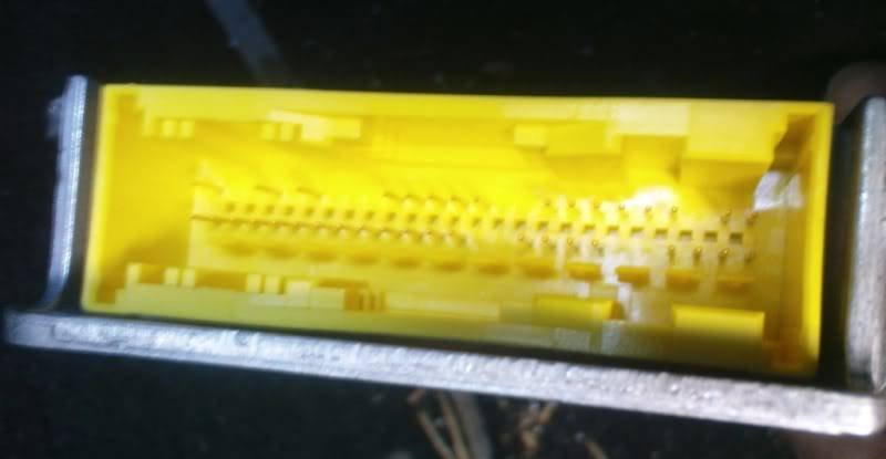

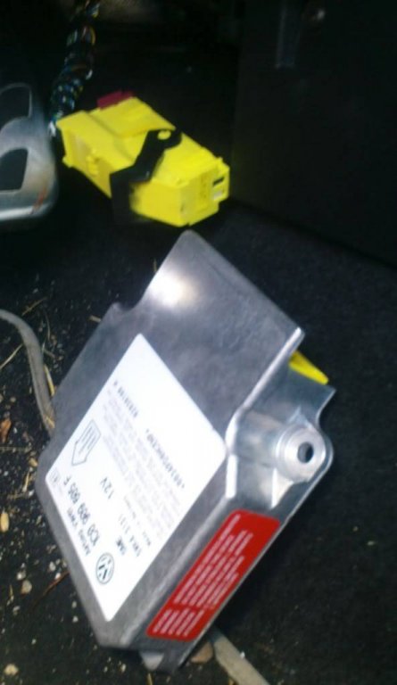

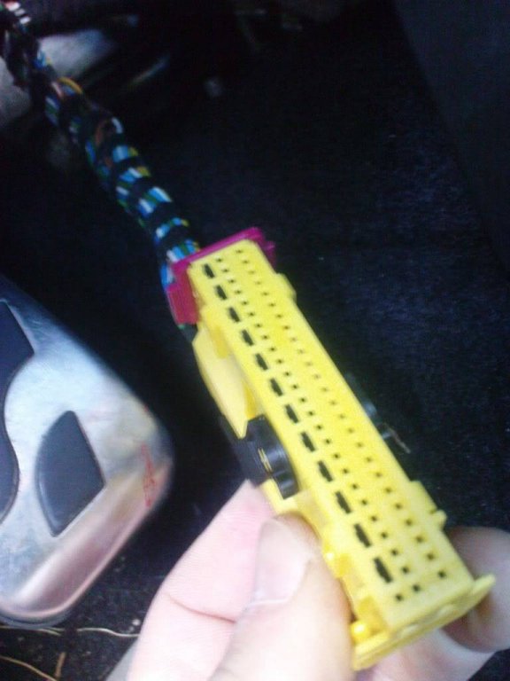

#13 Skrevet November 10, 2010 (endret) Nydelig! DA ER VI TO som har kommet til bunns i det! Fjernet 1 plastdeksel ved siden av gasspedalen i går. Og der inne oppå tunnelen under torpedoveggen lå airbaghjernen. Skrudde av de 3 muttrene som holdt den fast å tok den ut ALLE kabler til airbagger og sensorer etc. er koblet til den via kun en lang plugg Og i hjernen er det mange pins som skal inn i pluggen Ikke noe synlig korrosjon på pins eller plugg, men over tid i humper og slag klemmer kontaktene dårligere. Ta pluggen fra hverandre og bend hver eneste kontakt sammen med f.eks en liten pinsett eller lignende - og sett sammen igjen. 0 Del dette innlegget Lenke til innlegg Del på andre sider Flere delingsalternativer...
