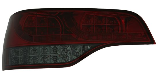

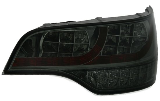

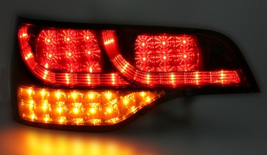

Jeg har ikke foretatt noen modifikasjon av lysene ennå.
Kan skaffe disse jeg:
