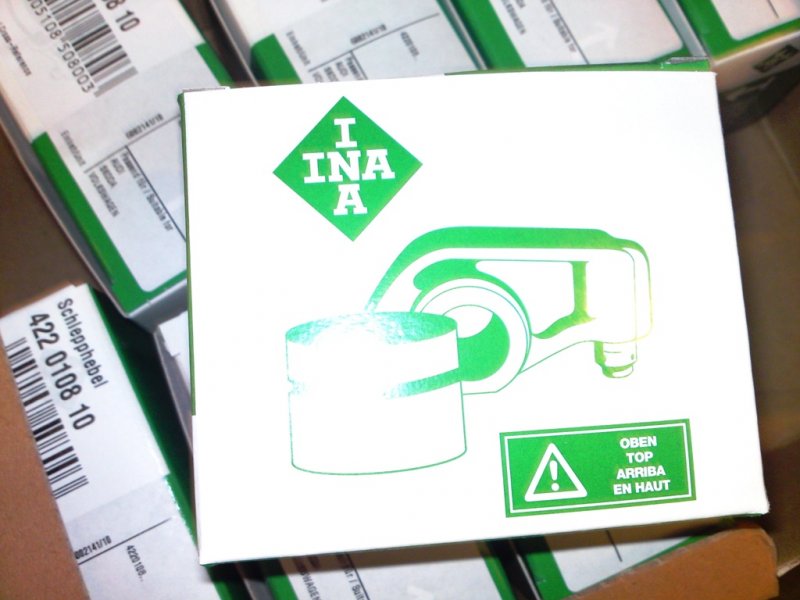

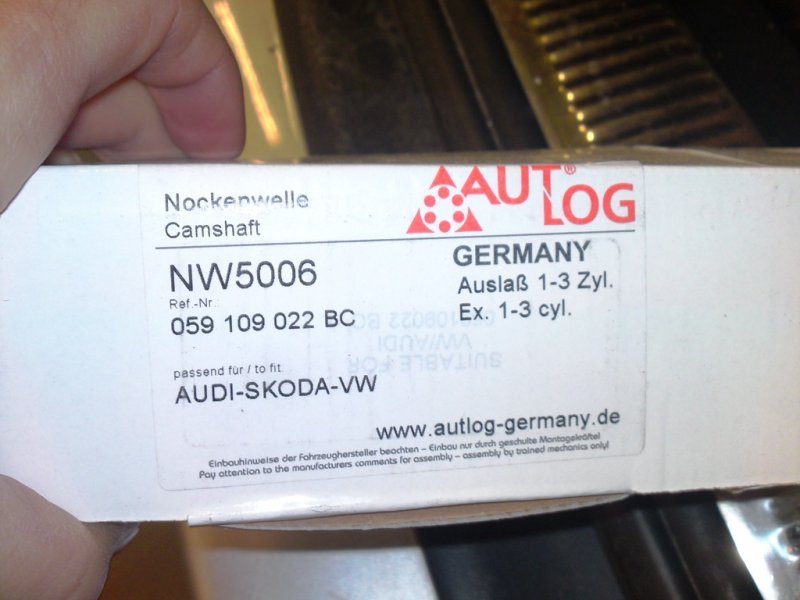

Har nå mottat delene, Alle delene er Produsert av INA, bortsett fra kammene de er produsert av følgende:
FEDDERMANN & LANKAU GmbH! (AUTLOG)
http://www.autlog-germany.de/company.html
Så langt ser det bra ut, kammene er støpte, vet at de beste fabrikantene dreier kammakslingene! Kammene er merket med autlog og DJ på selve kammen.
Bilder av noen esker med deler:
Ser ut som klistrelappen på eksen til kammen har et annet klistermerke under som sier "suitable for VW/AUDI....." Har de kjøpt opp kammen av noen andre og satt på sin egen lapp over muligens? Eller ser jeg syner?
Skal sjekke det når jeg kommer hjem. godt mulig det, kammen er iallefall merket med AUTLOG logo på støpegodset.
Hehe, interessant tema:)
Hvordan vet du at de er PRODUSERT av dette firmaet?
Det er jo ikke det som står på pakken, der står bare at forhandleren holder til i Tyskland. Og forhandleren har pene klistremerker som passer fint å klistre på eskene.
Ref mine påstander om Kinaprodukter, har de allerede skiftet navn fra Fela til Autlog: haha :
