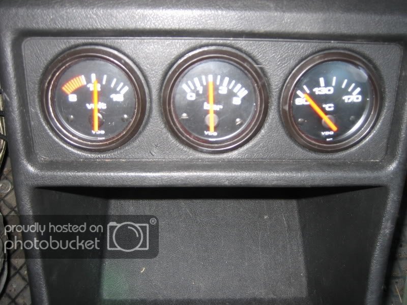

#1 Skrevet November 3, 2010 Som topic sier. Finnes dette nytt å få kjøpt i dag? Noe tilsvarende som på bildet under. Gjerne linker om dette finnes. Bilde er lånt av Thomas Christiansen 0 Del dette innlegget Lenke til innlegg Del på andre sider Flere delingsalternativer...
#2 Skrevet November 3, 2010 Jeg har gått igjennom Autohidden nå og har ikke funnet de der, hadde man klart å fremskaffe nr på de du har bilde av så hadde det vært lettere.. 0 Del dette innlegget Lenke til innlegg Del på andre sider Flere delingsalternativer...

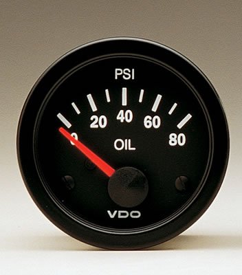

#3 Skrevet November 3, 2010 VDO målere ser jo passe tidsriktige ut. Eksempel er jo denne måleren her: Den finner du Her 0 Del dette innlegget Lenke til innlegg Del på andre sider Flere delingsalternativer...

#6 Skrevet November 3, 2010 Jeg har gått igjennom Autohidden nå og har ikke funnet de der, hadde man klart å fremskaffe nr på de du har bilde av så hadde det vært lettere.. Volt 321 919 531 A Oljetemp c 321 919 541 A Oljetrykk 321 919 551 A Er man riktig nøye : Så er flensen på nye VDO ikke lik orginalen, ( Orginal er Con ) Mens nye er rett.. Obs,.. Marius fant riktig.... 0 Del dette innlegget Lenke til innlegg Del på andre sider Flere delingsalternativer...
