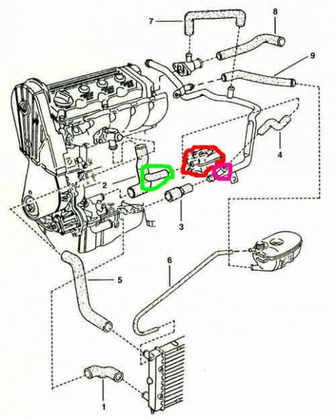

Jeg skal snart starte et bittelite prosjekt oppi motorommet på LS`n, og i den forbindelse dukker det opp noen spørsmål.
Se velagte bilde:
Original oljekjøler, merket med rød ring skal fjernes og erstattes av en sandwichplate med flenser til slanger til ny luftkjølt oljekjøler.
Dette gjør at jeg får to slanger som må plugges, merket lilla og grønt. Plugging av slanger er ikke veldig sexy, så det jeg lurer på er:
1. Finnes det andre motorer som ikke har denne vannavkjølte oljekjøleren, men som forøvrig er lik og jeg kan bestille slanger ifra?
2. Om svaret på spørsmålet over er nei, er det noen som lager eller selger slike slanger custom?
Om det passer vet jeg ikke, men prøve med slange fra en 1,8 GTI 83 model.
Jeg bygde om min 8v motor som hadde en slik oljekjøler og der passet slangen.
Byttet også ut vannrøret med et fra samme motor.
Hvis du evt bare skal blende ett uttak på vannrøret så er det å få kjøpt en fin blendeplugg.
Tror jeg har en liggende.

Morten: Du har ikke tilfeldigvis delenummeret. Klarer ikke finne den i vagcat
Har ikke delenummerene nei.
Brukte opp igjen en slange som jeg hadde og Møller ordnet med de andre delene.
Har en orginal 16V oljekjøler som bare er montert og startet opp noen ganger før den ble demontert hvis du er interisert i å ha 2stk montert.
Edit.
Delenummer?
Slange 026 121 053 G
Rør 055 121 065 M
Rør 055 121 065 M
Tror det skal holde med en kjøler, ellers takk. Blir det mye plugging er det jo selvsagt en mulighet å ha to, for å slippe pluggingen
Slangen ser ikke lik ut som den jeg har (med 90 graders bøy), men skal kanskje ikke legge så mye vekt på hvordan det ser ut på dette bildet?
Delenummeret til slangen du nevner over er merket med nr. 2 på dette bildet, røret er merket med nummer 8.
Er 90 graders bøy på den slangen du viser til over her, er bare delt i bildet.
