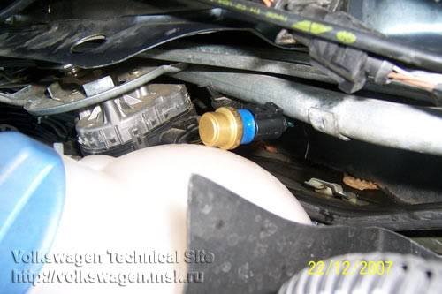

Eller du kan fjerne temp føleren under panseret og bare styre varmeren via fjernkontroll eller tidsuret. Fjerner du temp føleren, starter ikke varmeren automatisk når du starter bilen. På min Sharan, står den under dekselet v siden av vinduss pusser motoren. Bare å leite alle med orginal eber har denne temperatur føleren.
Bare å nappe ut å legge i hanskerommet. Så får både du og bilen en varm og problemfri vinter ;)
