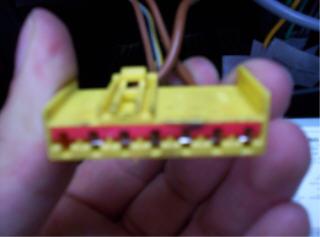

#1 Skrevet November 8, 2010 Hvordan får man ut disse klips tingene inne i en slik adapter? Noen har klipt i stykker ledningene på en sånn en i en bil til en kammerat. så må sette inn nye. 0 Del dette innlegget Lenke til innlegg Del på andre sider Flere delingsalternativer...
#2 Skrevet November 8, 2010 Spesialverktøy for å ta ut stikkerne. 0 Del dette innlegget Lenke til innlegg Del på andre sider Flere delingsalternativer...
#3 Skrevet November 8, 2010 Er et (en koffert faktisk) orginalverktøy som du stikker inn, som presser ned mothakene så du kan dra ut ledningene. 0 Del dette innlegget Lenke til innlegg Del på andre sider Flere delingsalternativer...
#4 Skrevet November 8, 2010 Du kan bruke ei nål og vippe disse mothakene ned med 0 Del dette innlegget Lenke til innlegg Del på andre sider Flere delingsalternativer...
#5 Skrevet November 8, 2010 Kjapt søk og fant dette: http://forum.vwaudi-club.no/showthread.php?t=194569&highlight=terminal+verkt%F8y 0 Del dette innlegget Lenke til innlegg Del på andre sider Flere delingsalternativer...
#6 Skrevet November 8, 2010 Jeg prøvde med nål, men det gikk bare dårlig. Får be han skaffe ett sånt verktøy 0 Del dette innlegget Lenke til innlegg Del på andre sider Flere delingsalternativer...
