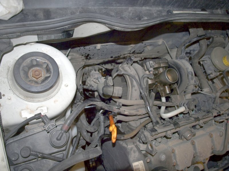

#1 Skrevet November 9, 2010 (endret) Oljelekasje som er litt vanskelig å se hvor kommer fra. Er mest olje i området under sirkelen under motoren. Noen tips til hva det kan være? Haster da jeg er avhengig av bilen 0 Del dette innlegget Lenke til innlegg Del på andre sider Flere delingsalternativer...

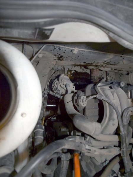

#6 Skrevet November 9, 2010 Fra undersiden. 0 Del dette innlegget Lenke til innlegg Del på andre sider Flere delingsalternativer...

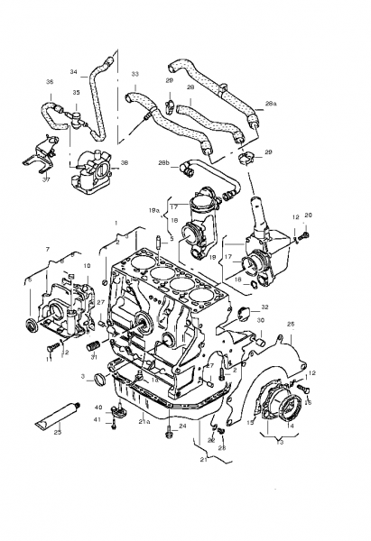

#7 Skrevet November 9, 2010 Problemet ditt er mest sansynligvis nr 19 på bildet. 0 Del dette innlegget Lenke til innlegg Del på andre sider Flere delingsalternativer...

#10 Skrevet November 9, 2010 Den boksen der er knusketørr så tviler på at det kommer fra den. Det er olje på undersiden av motorfestet på den siden og bort til midten av motorrommet. Ingenting på venstre side eller oppover i motorrommet. Har tørket bort det jeg ser av olje men finner ikke ut hvor den kommer i fra. Bunnplugg og bunnpanne ser OK ut for meg. 0 Del dette innlegget Lenke til innlegg Del på andre sider Flere delingsalternativer...

#12 Skrevet November 9, 2010 Oljefiltret sitter foran på motoren. Skal over boltene til bunnpannen, fylle op olje og kjøre en liten tur så får vi se. Bildet viser hvor det er lekasje... 0 Del dette innlegget Lenke til innlegg Del på andre sider Flere delingsalternativer...
#13 Skrevet November 9, 2010 Tørket av rundt bunnpannen og så tett ut men skal kanskje ikke store åpningen til før det kommer olje ut når motoren går. Kan også se ut som det er brukt en form for pakningsmasse i tillegg / i stedet for std pakning. Antar at det går å ta av bunnpanne for å bytte pakning uten å demontere så veldig mye i fronten på kjerra... 0 Del dette innlegget Lenke til innlegg Del på andre sider Flere delingsalternativer...
#14 Skrevet November 9, 2010 Fylte på litt olje og kjørte en tur. Ingen lekasje nå. Kan det rett og slett ha vært pga gammel og dårlig olje og kladt i været. Uansett har den kommet ut et sted den ikke skal!!!! Men finner ikke noe godt alternativ til pakningen til bunnpanne i det området av motoren. 0 Del dette innlegget Lenke til innlegg Del på andre sider Flere delingsalternativer...
