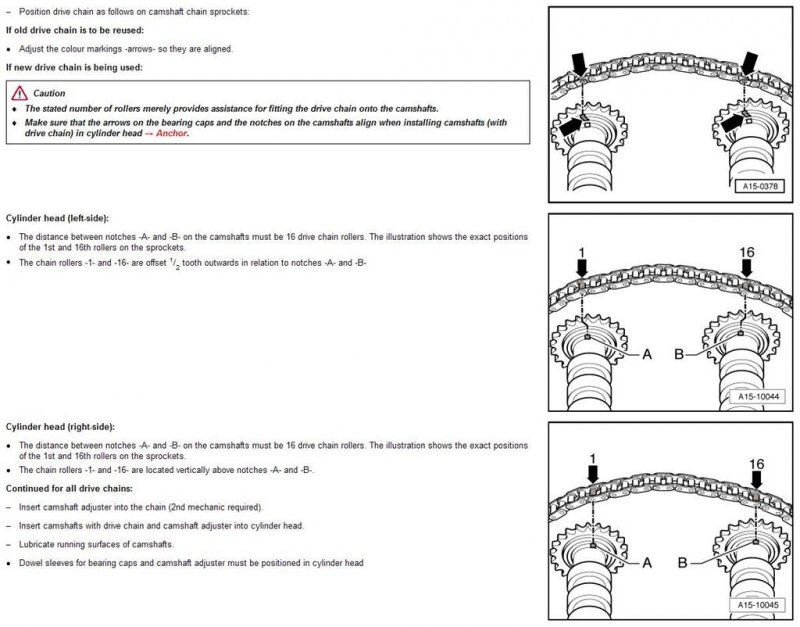

har nå lest meg grønn på div nettsider om dette med merkene og etter det jeg kan skjønne skal det være 16 ruller mellom rullene på bank1 og 15 ruller på bank 2. noen som kan bekrefte dette? og da regner jeg med at merkene på kambukkene og merkene på kammene skal fordeles så det blir likt på begge sider? noen som har noen synspunkter her?
detta er ikke til og bli klok på:-) noen skriver på div forum at det er 15 på ene banken og 16 på andre. bentley skriver 16 på begge mens noen skriver at det står feil i bentley. og nå denne som sier 16 på begge som jeg syns virker logisk:-) er vel bare og skru det av og prøve igjen:-)
Bildet jeg la inn er fra VAG's orginale workshop manual, så det før stemme i alle fall :)
ja da satser jeg på det:-) takker:-)
