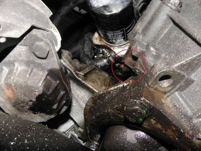

Var og henta igjen bilen i dag. Starta fint men etter ca 2 min begynte den og hakke/riste kraftig. Svingte av veien og da ga det seg. Kjørte så videre i ca 10 min. Rett før jeg kjørte inn i garasjen begynte det og tikke kraftig. Åpna pansret og så at bilen var oljetom. Har sjekka over og under, men finner ikke lekasjen. Derimot en mutter som mangler mellom girkassa og motoren. Se bilde. Kan dette være årsak til at motoren kastet av seg olje? Det ser hvertfall ut som om det kommer i nærheten av dette området. Noen som har peiling?
Muttra er ikke årsaken til lekkasjen! Ser også du har kjølevannslekkasje, det grønne er vel det ? Hvis motor kvitter seg med store mengder olje over kort tid har du lekkasje på trykksiden, sjekk filter oljetrykkbrytere osv
tipper på kjøleflensen din er gåen, den plasttuten ved siden av fordelerlokket. evnt. den i bakkant.
+ oljetrykksbryteren siden oljen kommer derfra
Kjølevæska er det jeg som søla litt med i sta. Hvor er oljetrykksbryteren? Finnes ikke olje på mororen over oljefilteret.
