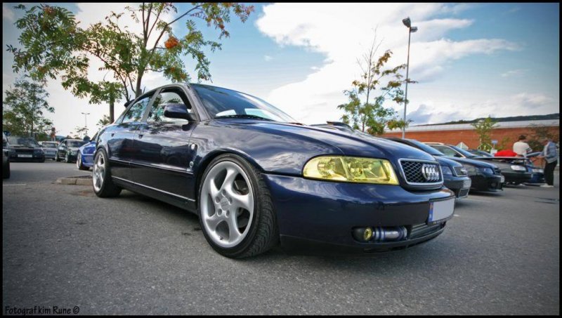

Dette var det laveste jeg fikk min med samme dekk- og felgdimensjon som du skriver her. Dette er dog skjermer som ikke var valset enda og bake var ikke skikkelig stilt, anslår ca 50-60mm senk fremme da.
Jeg har også 8,5x18 med 225/40 gummi
Bak er det vel et26 og foran et31 tror jeg det var : klø :
Bak går det akkurat uten noe valsing. Foran har jeg valsa bittelitt.
