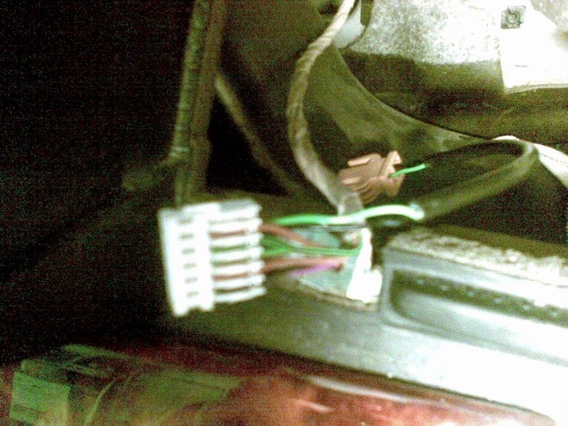

Startsperreproblemet er der fortsatt da det overhodet ikke er som på A4'n det er linket til over. Det er ingen plugg på denne - kabelen er helstøpt sammen med ringen som ligger rundt tenningslåsen : klø :

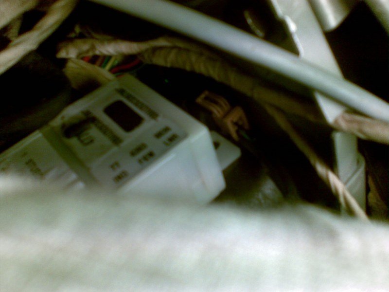

Følger du ledningen ender du i en kontakt bak speedo som kan reddes med lodding. Men kan jo være noe helt annet for all del
Den gjør ikke det heller. Kabelen forsvinner inn i en kabelbunt bak dashen som går nedover.
Mente ikke at den er tilkoblet speedo, men at boksen er lokalisert bak den. Bør ta ut speedo for å klare å se den. På min S6 C4 er det den hvite boksen til venstre, og kontakten jeg dro ut av boksen og loddet til høyre. Men nå vet ikke jeg om det er likt på din A6 da...
