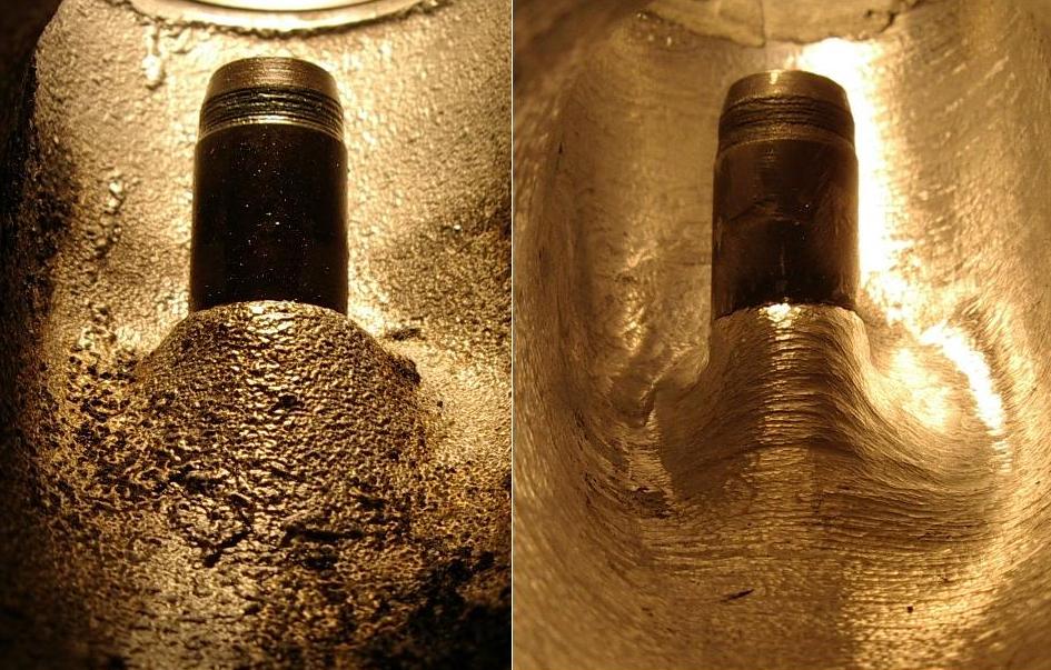

rett før ventilen "throat" bør det strupes/taes lite for å vende lufta rundt ventilen.
Det lønner seg å ta vekk kanter i forbrenningsrommet rundt ventiler for flow, dette kan også forhindre sprekkdannelser da skarpe kanter bli varmest under detonasjon (skarpe kanter gløder)!

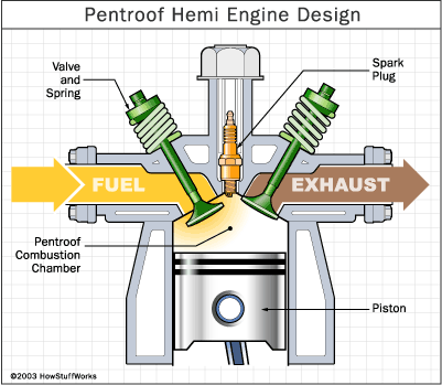

I de fleste bilene på dette forumet (av nyere dato) så er jo forbrennings rommet "hemifærisk" eller tilnærmet hemifærisk noe som er "The big thing" for disse v8 menneskene, da det kun er HEMI maskiner som hadde det før.

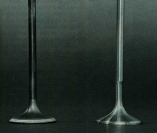

Ventilen kan også bearbeides! OEM eksos ventil i 3b (og muligens andre femmere) har jo en håpløst tykk ventil stamme.
FEKS Ferrea 6000 series har jo et mye bedre design, men denne kan også muligens forbedres noe (random bilde for å vise)

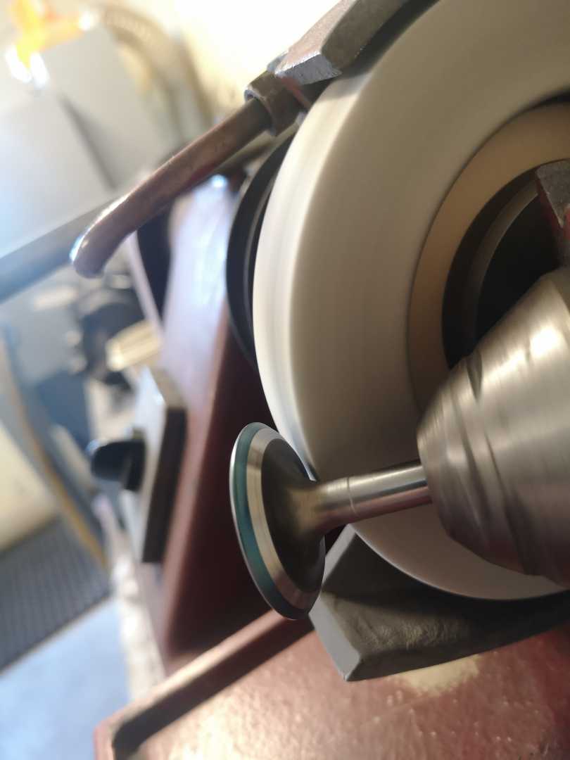

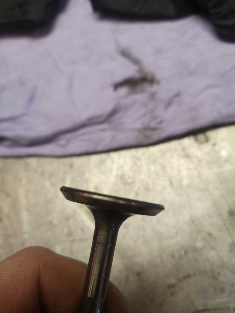

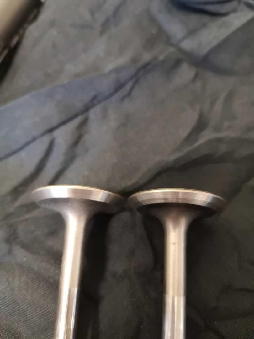

Hadde et lite prosjekt her en dag ang inssugsventiler til 20VT. Som dere kan se så har org. ventilsete en ganske bred anleggsflate mot ventilsetet som igjen gir litt restriksjon i flow.
Dette kan du eliminere ved å slipe inn 30gr. vinkel for å smalne inn setet, men ikke for mye.Jeg vil anbefale å frese ventilsetet og, men om du ikke har utstyr til det så finnes det motorverksteder som driver med slikt.
