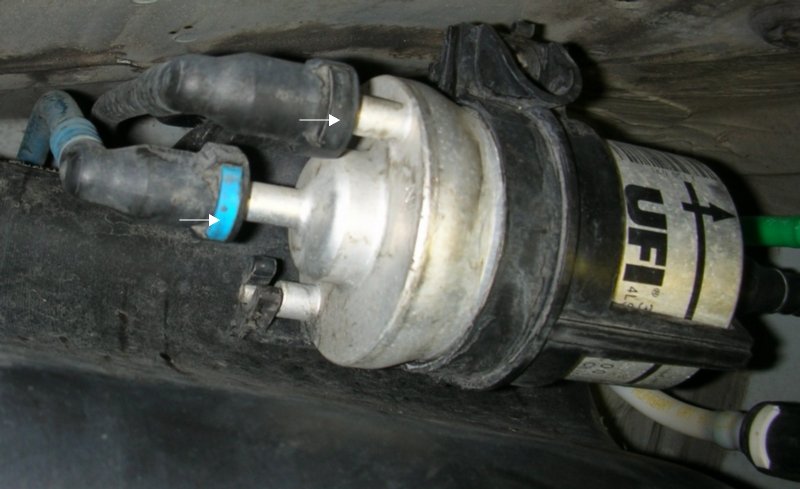

Hei!
Jeg tenkte jeg skullle skifte bensinfilter på en Golf fire, men når jeg går under bilen ser jeg i hver ende av filteret to "koblinger" jeg aldri har sett før. Det ser nærmest ut som om at slangene bare er klemt rett på filteret. Hvordan i all verden får jeg de "koblingene" av filteret? Kan jeg bare dra, eller trenger jeg spesialverktøy?
Takker for svar!!
Mvh Hans Olav
Neida, ingen spesialverktøy. Akkurat som hageslangekobling prinsippet.
Det er et punkt på koblingen du bare trykker inn, da åpner mekanismen og du drar de rett av. ;)
Okei, da får jeg prøve det. Takk for hjelpa :)
Bare hyggelig. Er en del som har ødelagt disse i ren frustrasjon/uvitenhet. : haha : Stjal 1 bilde fra 1 lignende filter på nettet; trykk inn der pilene er. :)
