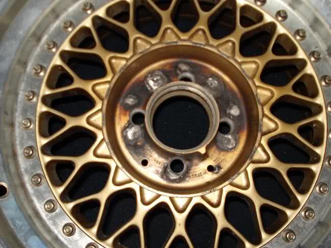

#5 Skrevet November 19, 2010 Ha eg aldri høyrt om ein gong? på nav eller felger? Har felgene anlegs flate for en annen bolt sirken en den kom med er det mulig å borre den til f.eks 4x100, på BBS RS/RM er det veldig stor flate da hjul boltene gjemmes under senteret, fant ett bilder til deg 0 Del dette innlegget Lenke til innlegg Del på andre sider Flere delingsalternativer...

#9 Skrevet November 19, 2010 Hva mener du? Selve "kanten" rundt navhullet? jepp, hvis du vil ha standard 17mm bolter, eller`s må man bruke umbraco. Her er mine : Og de er dog 4 bolt fra før, men med 5 må man jo sveise. 0 Del dette innlegget Lenke til innlegg Del på andre sider Flere delingsalternativer...
#10 Skrevet November 19, 2010 trenger ikke dreie ned.. kan bare frese litt rundt der boltene skal stå.. Men er det ble gjort med mine jeg fikk sveiset/borret om.. 0 Del dette innlegget Lenke til innlegg Del på andre sider Flere delingsalternativer...
#11 Skrevet November 19, 2010 trenger ikke dreie ned.. kan bare frese litt rundt der boltene skal stå.. Men er det ble gjort med mine jeg fikk sveiset/borret om.. Stemmer. Det har blitt gjort med 2 av mine sett også. Blir gjort på det 3. i helga. Funker gull 0 Del dette innlegget Lenke til innlegg Del på andre sider Flere delingsalternativer...
#12 Skrevet November 19, 2010 trenger ikke dreie ned.. kan bare frese litt rundt der boltene skal stå.. Men er det ble gjort med mine jeg fikk sveiset/borret om.. Stemmer gjort på 1 stk selv.. 0 Del dette innlegget Lenke til innlegg Del på andre sider Flere delingsalternativer...
