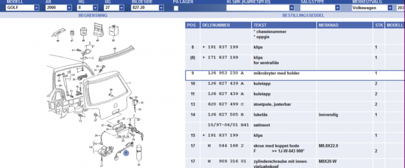

hvor kjøpte dere microbryteren? finner den ikke på norskbildelesenter.no !
skulle egentlig hatt ny lås i bagasjeluka tror jeg, fjernlåsen funker ikke på den lengre..
