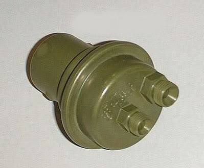

Har tenkt å fjerne denne her før den begynner å lekke bensin, da rusta snart har tatt den.
Noen her som har gjort dette? hva har dere brukt som erstatning for akkumulatoren? hva heter koblingene her?
Akkumulatoren har to funksjoner.
A) utjevne trykkpulser fra bensinpumpen
B) når bensinen fordamper i rørene i motorrommet, vil akkumulatoren trykke bensinen forover, og dermed sørge for at motoren starter lett (motvirker luftlommer i bensinrørene).
Fjerner du akkumulatoren vil du få en bil som er vanskelig å starte. Kjøp en ny på eBay.
slik jeg har skjønt det er dette en k-jet sak, jeg har konvertert til EFI.
