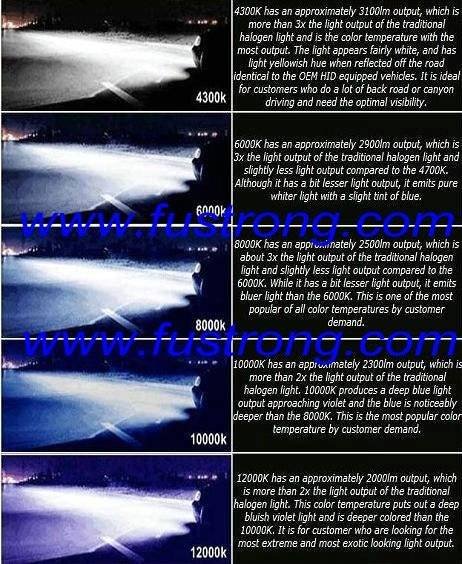

#39 Skrevet November 2, 2016 Hvis du er sugen på å gjøre en liten innsats for å spare penger, ta en titt på nye, oppgraderte prosjektorer, fra f.eks Retrofitlab. Om dine gamle pærer er noen år ville jeg byttet til nye 6000k pærer. De blir svakere med årene Veit det er et gammelt svar, men 6000k er strengt talt ikke anbefalt om man vil ha bedre lys. Photobucket kødder til igjen, så legger ved link om dere ikke ser bildet: Klikk. 0 Del dette innlegget Lenke til innlegg Del på andre sider Flere delingsalternativer...

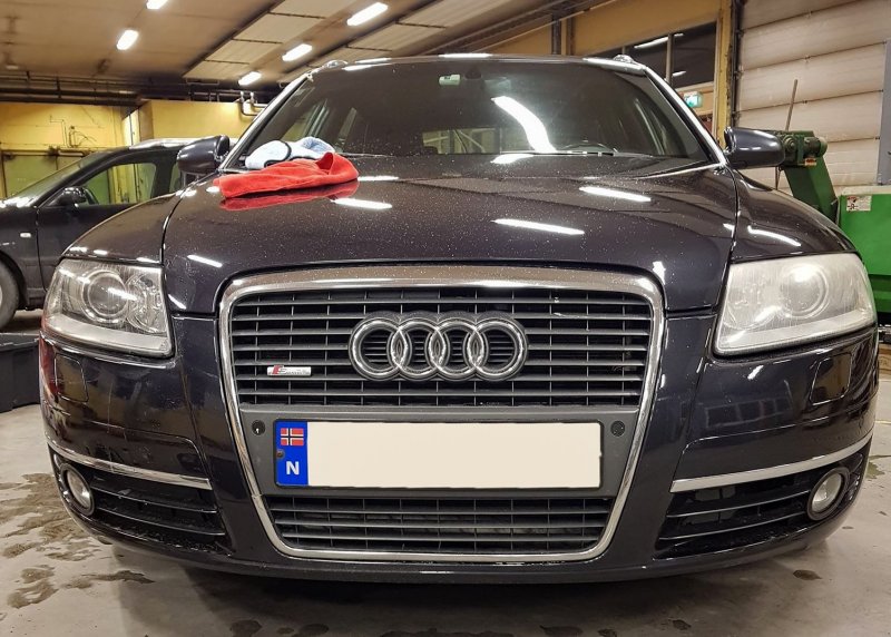

#43 Skrevet November 2, 2018 Nå har jeg i utgangspunktet bestemt meg for å prøve med en polering først, det kan se ut som det alene kan gi litt effekt.. Jeg har ringt og snakket med audiled selv, om denne poleringa gir veldig kort effekt så blir det et sett fra de i løpet av.. Ja jeg vil ikke sette noen tidsramme på det, men en gang om ikke alt for langt frem i tid.. 0 Del dette innlegget Lenke til innlegg Del på andre sider Flere delingsalternativer...
