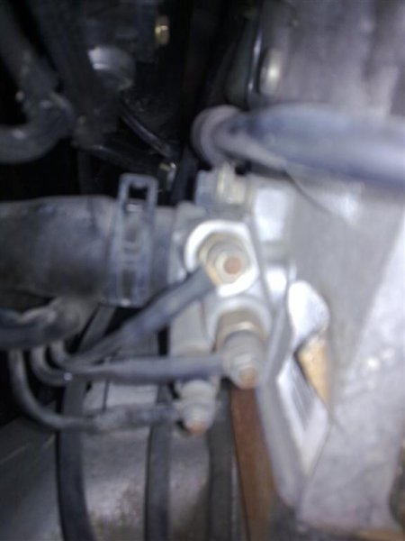

finner ut att du har tillegsvarmer jeg....se i bak kant på motoren det radiatorslangen går inn i motor, der skal det sitte tre glødeplugger... slik er det på min har afn jeg å
Var ute å tok et bilde nå .. Er det disse tre som er de glødepluggene? Tips til feilsøking på de for og sjekke om det er pluggene, eller noe lenger bak i systemet som ikke funker? Kan man måle spenning på ledningen som går inn på pluggen, til jord?
(se bort fra griseriet, er fra tidligere trykklekkasje :) )
ja det er glødepluggene, de kan ohmes men husker ikke hva det skulle være på de.
kan jo sjekke om det kommer strøm til de.så du har tillegsvarmer ja
Motstanden i pluggene skal vel være 0,8-1,1.
Var ute en tur nå .. 11-12 minusgrader ute .. Tempen iflg klima-displayet blei rundt 60 grader.. Målte pluggene og fant ut at jeg hadde litt over 18V inn på hver av de tre glødepluggene. Er dette riktig?

Jeg har jo målt på ledningene som går inn på pluggen, og der hadde jeg spenning på alle 3.
Funker det å måle Ohm mellom plugg og jord?
Hvis pluggene kun har tilkopling (+) på toppen vil det jo si at den får jord igjennom godset, så da skal du kunne ohme mellom tilkopling på toppen og gods i umiddelbar nærhet av pluggens plassering.
best og mest riktige måleresultater får du ved å skru av kablen på toppen, så er du sikker på at du ohmer KUN pluggen og ikke hele juletreet ;)
Ser veldig fuktig ut på bildene, du kan jo ha fått overslag mellom tilkoplingen og gods (noe jeg ikke tror...ville nok ha endt i sikringsbrudd)
Er ikke verre enn og skru dem ut, og jorde stammen der det er gjenger og sette pluss på kontaktpunket.
Da ser du om dem virker eller ikke.
Hvis bilen har gått et stykke skal du ikke se bort ifra at de er defekt.
