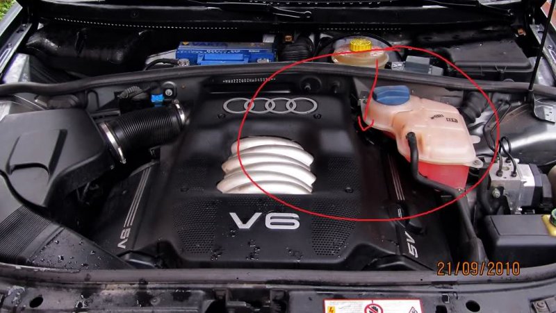

Problemet er at plutselig en dag da fader'n starta bilen før vi skulle på jobb så kom det en liten durrr lyd og etter dette har det luktet rett og slett svidd clutch/gummi fra motorrommet. Det virker som lukten kommer fra her:
Denne lukten kommer nesten med engang motor starter og er der hele tiden.
