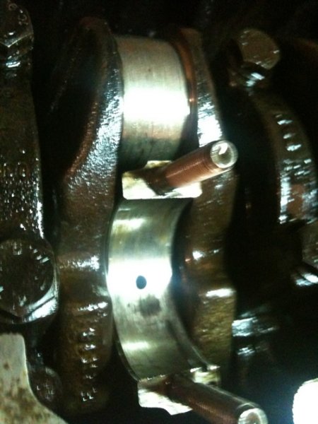

Da var motoren demontert og åpnet :-)
Og DET var det spennende gitt! :-P
Startet med å tømme motoren for olje for å se om det kom ut noe spon.. Det gjorde det ikke! :D
Skrudde så av bunnpannen (I denne lå det litt godsaker...) og følte på alle rådene fra nr 1 til 5..
1,2,3,4 var tight, MEN 5 var...hmmm...ikke fullt så bra... : rolleyes
Skrudde av mutterne på rådeboltene og fikk løs bukken (Denne satt forresten ganske godt....)
Tok ut lageret og, hmmm.. Bare ett lager? Neida! Her hadde begge halvdelene satt seg sammen til ett!
Tydelig at lageret har brent seg på veiva og har dermed fulgt med noen runder..
Det er tydelige skader på både veiv og råde så her må nok både veiv og råde byttes..
Bytter da alle lager på resterende råder og på veiva..
