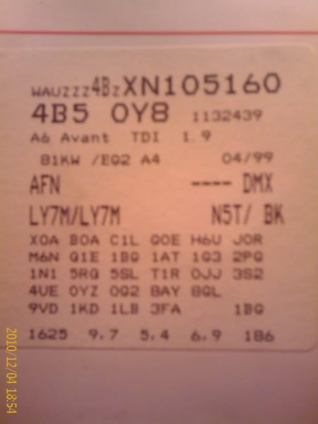

#3 Skrevet Desember 3, 2010 ZF5HP19 finnes i diverse varianter avhengig av motortype og årstall. Detaljert type (trebokstavskode) står i serviceheftets klistrelapp side 2. Tre koder i samme skriftsstørrelse litt over midten av lappen. En er motor, en er kasse og den tredje er bakakselkoden. 0 Del dette innlegget Lenke til innlegg Del på andre sider Flere delingsalternativer...
#4 Skrevet Desember 3, 2010 Skal du bestille direkte fra ZF kan det vel være du må ha girkassekoden til ZF, den ser trolig slik ut på denne girkassen: 1060 757 002. Merk at dette nummeret er bare et eksempel, men det begynner trolig på 1060 og har formatet som vist over. 0 Del dette innlegget Lenke til innlegg Del på andre sider Flere delingsalternativer...

#10 Skrevet Desember 4, 2010 Så hvilken kasse er det da i denne bilen? 0 Del dette innlegget Lenke til innlegg Del på andre sider Flere delingsalternativer...
#11 Skrevet Desember 4, 2010 DMX er girkassekoden. 0 Del dette innlegget Lenke til innlegg Del på andre sider Flere delingsalternativer...

#14 Skrevet Desember 4, 2010 DMX er girkassekoden. Var det eg regnet med ja 0 Del dette innlegget Lenke til innlegg Del på andre sider Flere delingsalternativer...
#15 Skrevet Desember 15, 2010 DMX er girkassekoden. Dette må da være rivrusk galt?? Har en annen A6 med manuell kasse, og den har samme 3 bokstavskode..... 0 Del dette innlegget Lenke til innlegg Del på andre sider Flere delingsalternativer...
