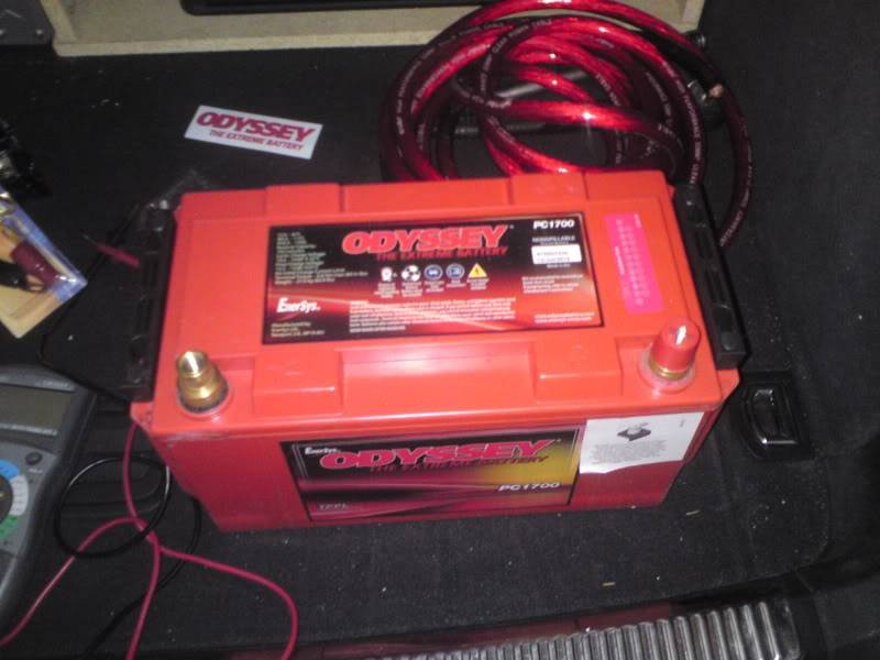

Har kjøpt meg ett AGM batteri av denne typen i dag ODYSSEY,
skulle sjekke opp hvilke batteripoler jeg må ha, for å koble det opp i helga.

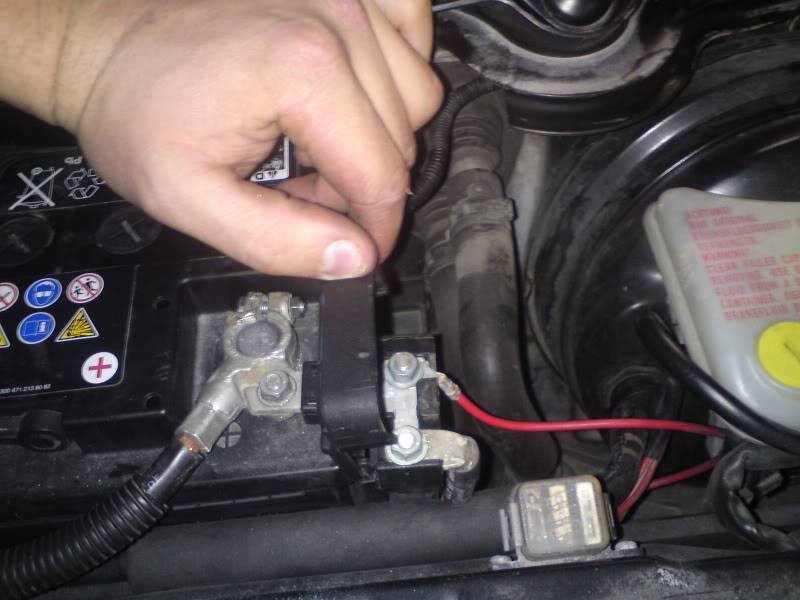

Spørsmål 1: Er dette en sikring av noe slag "den jeg holder dekslet på". kan jeg klippe vekk den boksen og koble de 2 ledningene rett til + ?
Og er den sorte ledningen til venstre + på dynamoen eller er det den Sorte til høyre ?

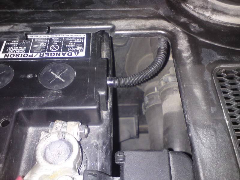

Spørsmål 2: Hva er dette for en slange, Ventilering ? går til panser ser det ut som (snipp snipp?)

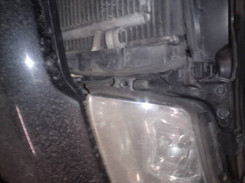

Spørsmål 4: Jeg mangler en Plast Justeringsskrue fremme ved høyre lykt, hva går denne til

1. Ingen sikring såvidt jeg vet.
2. Ventilering av knallgass ved lading. Den går videre mot førersiden på min bil, vet ikke nøyaktig hvor den ender opp.
