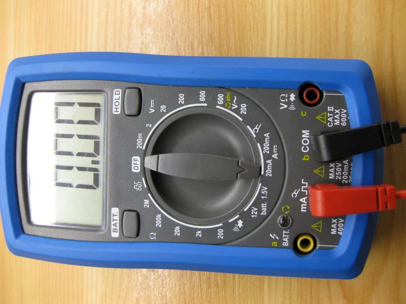

#12 Skrevet Desember 11, 2010 Bildet har jeg målt volt. Da la den mellom 0,02 og 0,00V Kom litt ann på hvor jeg holdt på minusklemma. 0 Del dette innlegget Lenke til innlegg Del på andre sider Flere delingsalternativer...

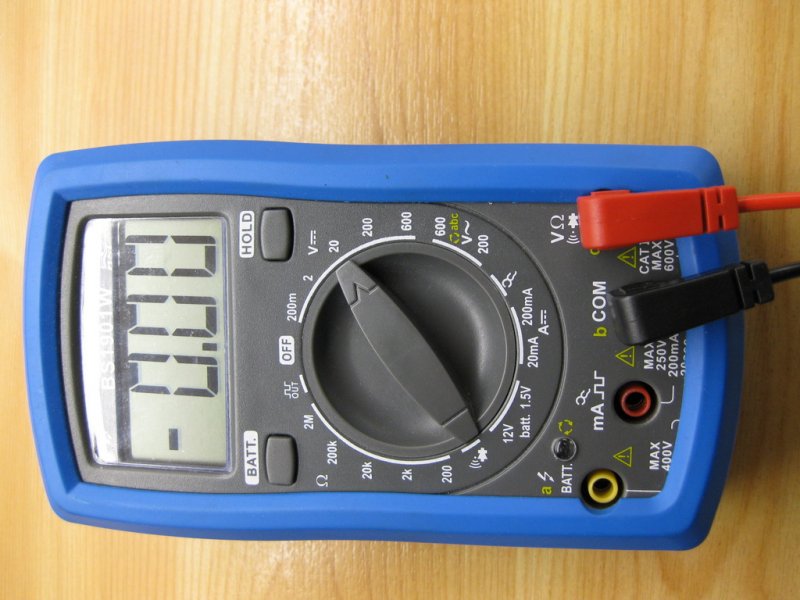

#13 Skrevet Desember 11, 2010 Her har jeg målt mA. både på 20mA og 20mA fikk jeg ikke noe strøm. Kan dette tyde på at det ikke er noe som stjeler strøm? At det bare er den første timen etter at jeg har slått av bilen at det er noe som drar strøm? Kan det være at noen ganger så stopper den ikke etter 1 time å dra strøm, men holder på hele tiden? 0 Del dette innlegget Lenke til innlegg Del på andre sider Flere delingsalternativer...
#14 Skrevet Desember 11, 2010 Det ble feil over. Hadde satt på laderen og da skrudde jeg av pluss polen. Spenning mellom minuspol og minus plugg var 12.90V. Ampermeteret viste -1 på 20 og 200mA. Det vil vel si at det drar mer enn dette og jeg ikke klarer å måle dette. Tok en 12V lyspære å satt på minuspolen å dyttet minusplugg intill pæra. Da lyste det. Måtte starte bilen og kjøre ut. Tok ut en sikring og sjekket om pæra lyste. Satt inn igjen sikringen. Tok så neste sikring. Etter å ha tatt ut og inn alle sikringene slik var det ingen av sikringene som slukket lyset når jeg dro de ut. Kan dette være at jeg nettopp startet bilen og noe som går en stund etterpå eller? Hvordan går jeg frem. 0 Del dette innlegget Lenke til innlegg Del på andre sider Flere delingsalternativer...
