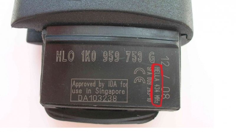

Først må du finne ut hvilken frekvens det er på nøkklene dine. Nå kjenner ikke jeg så godt til Audi, men trodde det var mye likt som på VW. Dvs 433MHz eller 434MHz.
Så kjøper du en sender-del utifra dette.
Koding (av fjernkontroll til s.lås) kan gjøres uten vcds el.l. Ihvertfall mulig (og prøvd) på Passat'n min.
EDIT; Tipper du har en sånn flip-nøkkel som de jeg linket til på ebay? Isåfall skal frekvensen stå stemplet på nøkkelen. Må deles da, så ser du det der.

Har en frekvens på 433,92 på nøkkelen.
