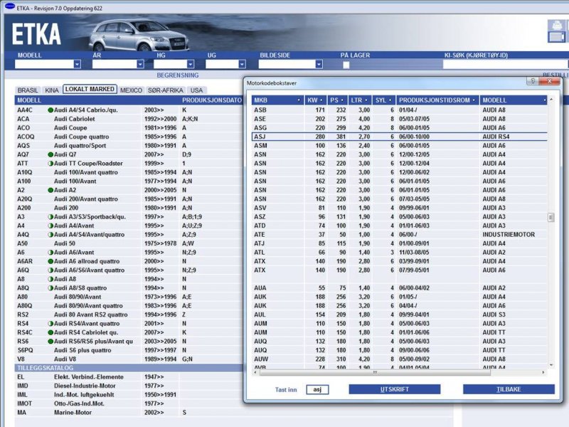

KJØRETØY PROD, ÅR KW HK CCM SYL MOTORKODER
S4 quattro 09.97 - 09.01 195 265 2671 6 AGB, AZB Bensin
RS4 quattro 05.00 - 09.01 280 380 2671 6 ASJ, AZR Bensin
Nå vet ikke jeg hva som er forskjeller og ikke på disse motorene.. Men her er vertfall hva etka sier om motorkoden..
