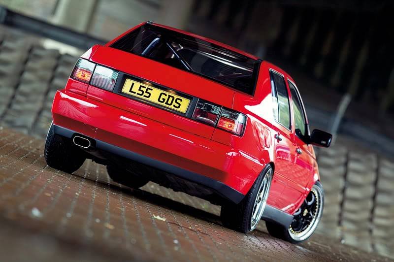

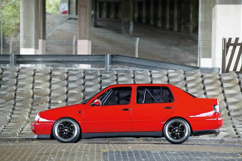

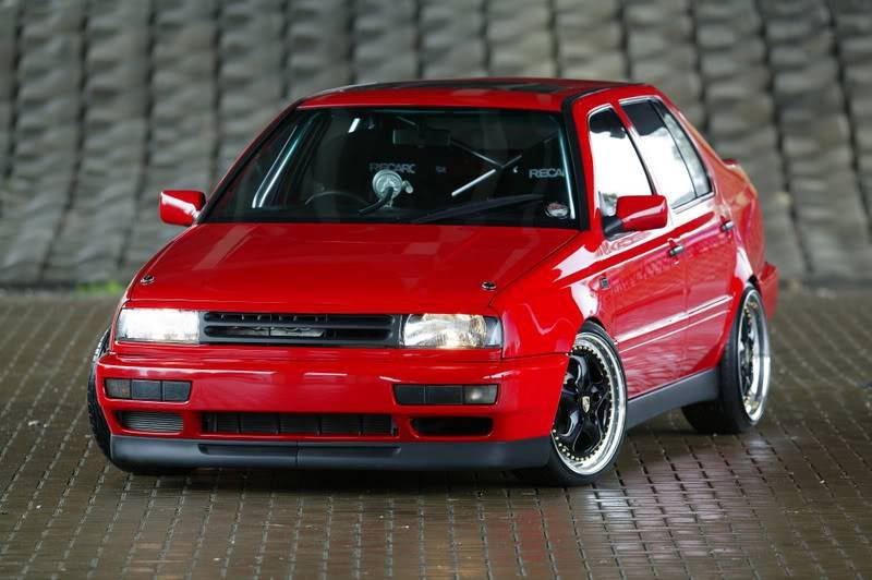

#1 Skrevet Desember 24, 2010 (endret) Har hørt at sparkel sprikker opp, eller kan en bruke noe spesiell sparkel? Denne har plastsveisede fangere, noen som gjør det i Norge? Vil ha de sånn som dette: 0 Del dette innlegget Lenke til innlegg Del på andre sider Flere delingsalternativer...
