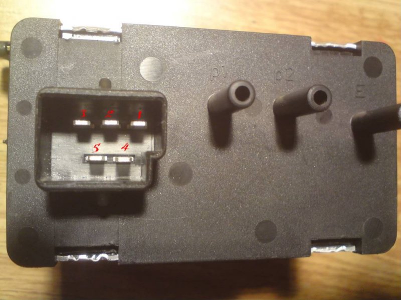

#1 Skrevet Januar 3, 2011 (endret) Lurer på hvordan jeg skal koble strøm til styringa av diffsperre. Enklest mulig med en vanlig bryter. Delenr på styringa er 893 919 173 Hva er numrene på pinnene i kontakta? Fargene på skjema stemte ikke helt med farge på ledningsnett.. pin 1 - Speed signal. Ikke så nøye med? pin 2 - jord pin 3 - 12v pin 4 - jorder lampe(lyser) når diff er innkoblet? pin 5 - når strøm kuttes aktiveres sperre? Trykkbryter? Hvilke pin er 1,2,3,4,5? 0 Del dette innlegget Lenke til innlegg Del på andre sider Flere delingsalternativer...

#4 Skrevet Januar 5, 2011 Her ser du lettere hvordan pulsbryter E121(aktiveringsbryteren) er koblet. Hvilken bil er ledningsnettet fra da? 0 Del dette innlegget Lenke til innlegg Del på andre sider Flere delingsalternativer...
