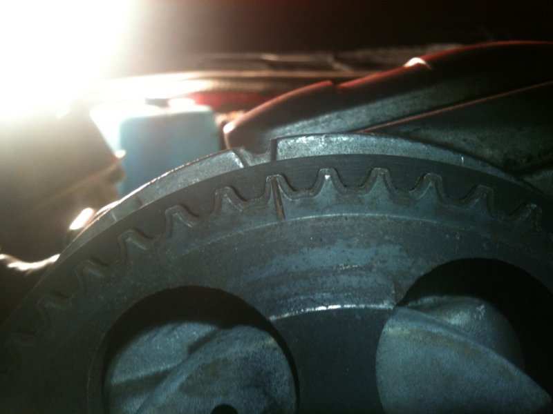

sjekk regreim,og kamdrev og veivdrev!..jeg hadde ett lignende problem,og da var kilen på veiva knekt og ble en halv tann feil...
Jeg skal sjekke dette! Den har alltid vært en halv tann feil men...
Skal sjekke at den ikke har endret seg hvertfall! Håper ikke det! :-/
Da har jeg sjekket registeret og det var heldigvis på samme sted som før... :-)
Sto på 0 merket på svinghjulet og på samme posisjon som før på kamhjulet :-)
