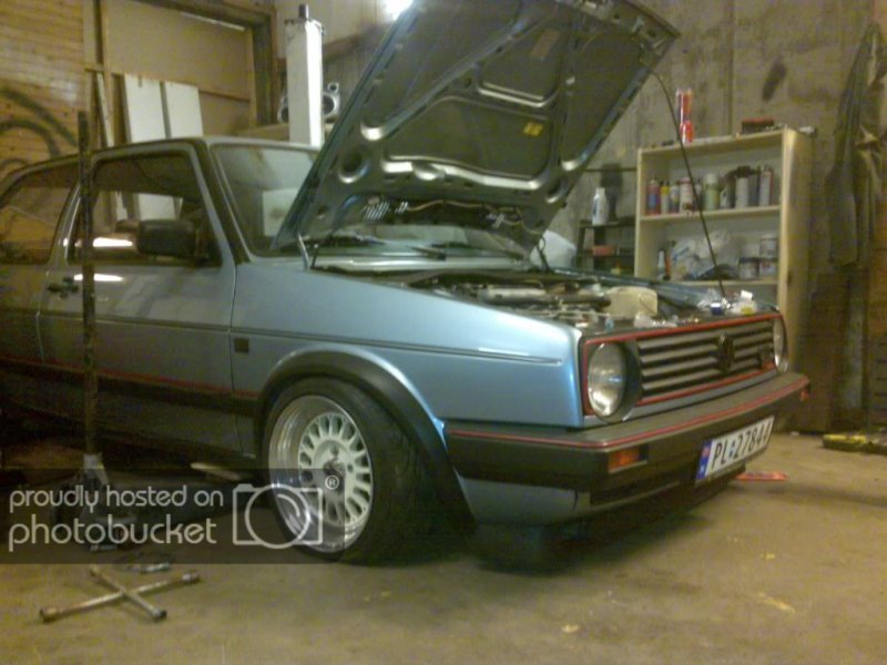

Dette er med Scmidt ML 8x15 med 185/40 federal dekk ET20. Er kraftig modifisering av hjulbuer. Men detter var ved heftig senk.
Oppdaget nå at det var en MK2.... Da er det mye bedre plass!!!!!!!
Kan fjenere bilde vis du vil

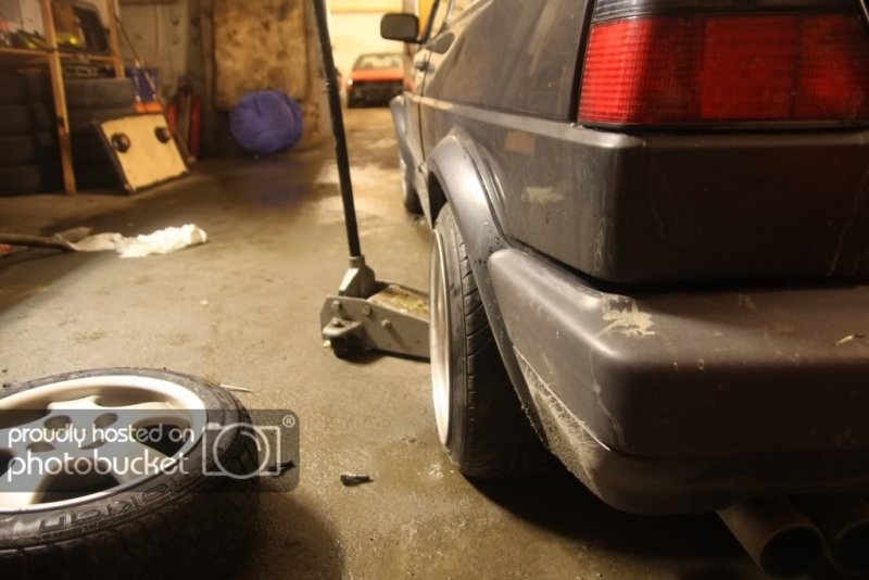

8x15 ET22 med G60-breddere bak, dekkdimensjonen er 185/45:
Er vel kanskje 1-1,5cm breiere disse bredderne her enn vanlige.

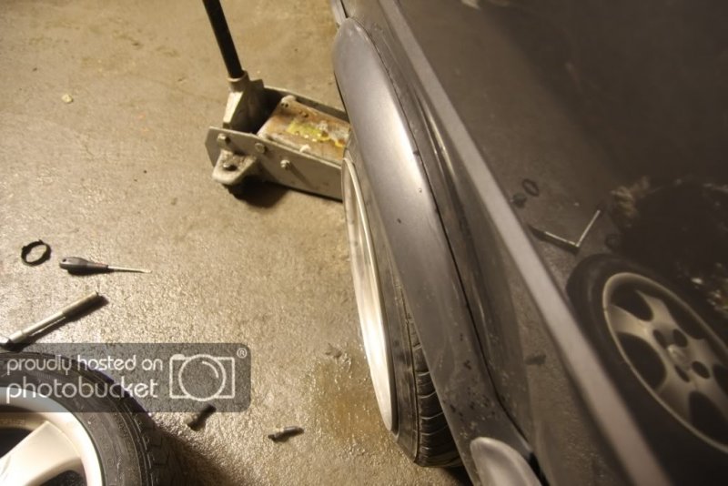

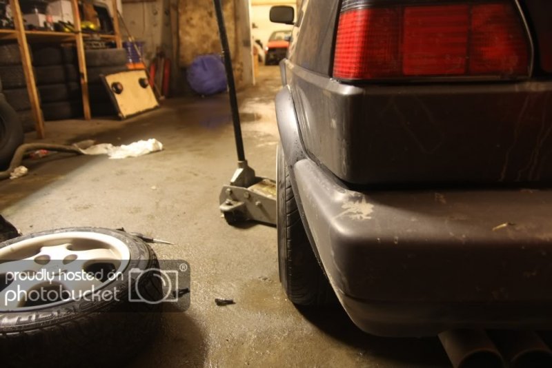

Her er det originale breddere og 8x15 ET22 spacet ut til ET02, med 195/45 dekk (beklager dårlige mobilbilder):
Med moderat senk burde det gå uten noen nevneverdige problemer med 8x15 ET15 under originale skjermbuer. Skal det senkes noe særlig mer enn 60mm vil jeg tro du må legge inn profilen på skjermen litt for å få det til å gå klart uten at det subber. Men om du valser lett burde det kunne gå temmelig lavt før du får noen problemer med subbing:)

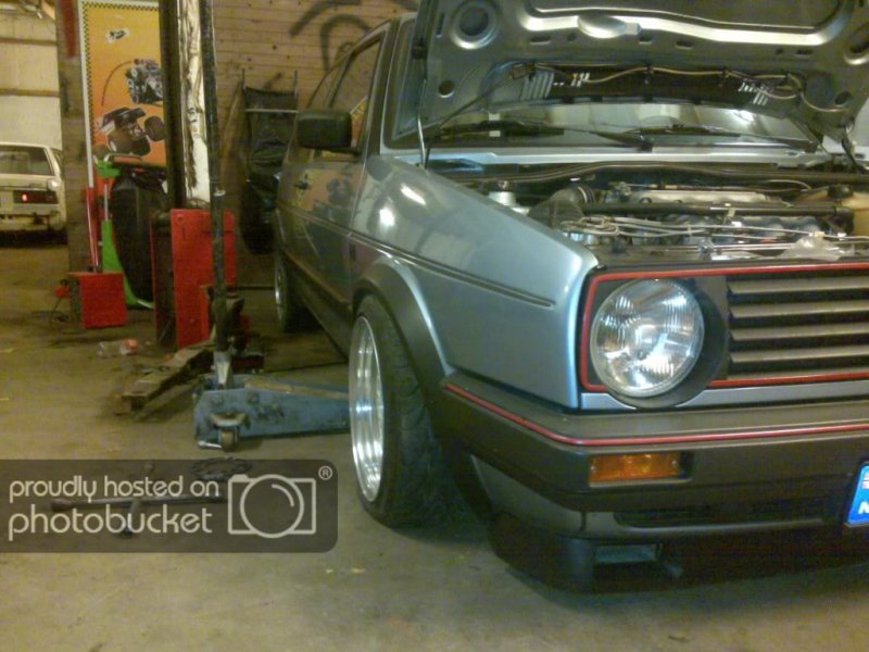

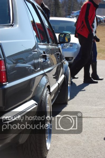

Sånn så det hvertfall ut når jeg hadde dem på min jetta II (framhjulet der heller litt utover på toppen men det kom inn igjen etter en 4-hjuls kontroll):
Og ellers ligger det en god del bilder av de hjula på jettan min på endel av de 3-4 siste sidene i tråden min om jettan..;)
