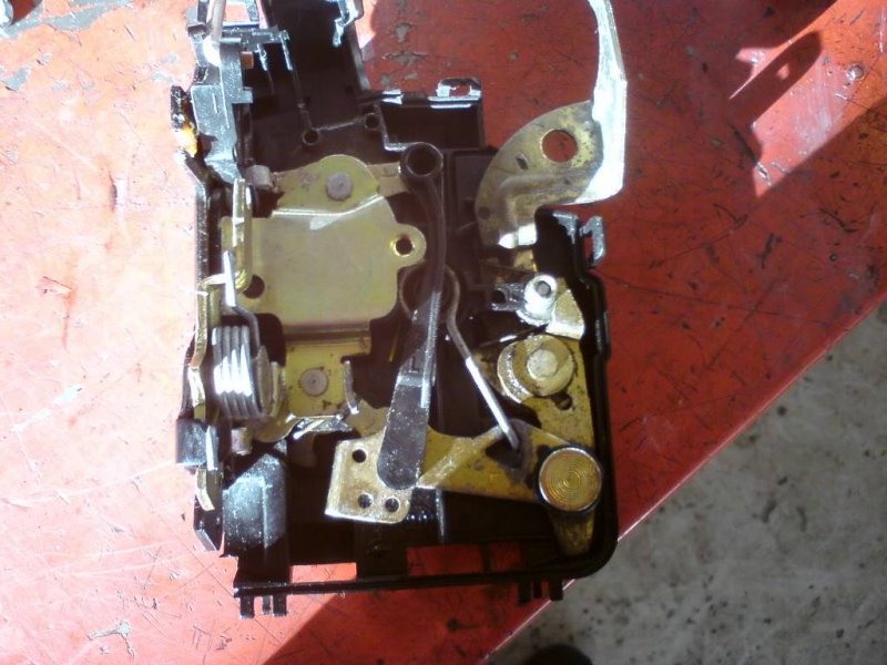

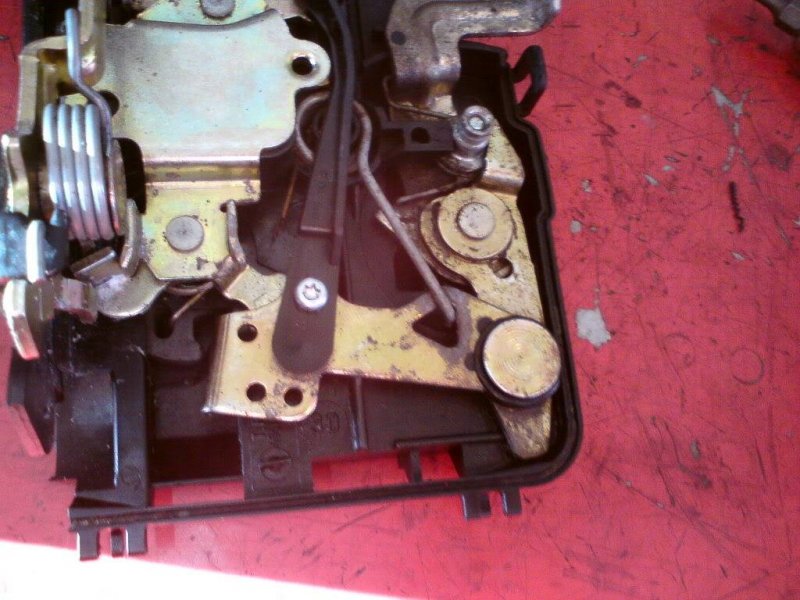

#3 Skrevet Januar 8, 2011 Har ikke noe å si om du låser bilen eller ikke. Når du drar i håndtaket drar du kun i ei lita spinkel fjær, og når den går trengt eller har fryst strekker du bare fjæra, uten at armen fjæra skal dra opp følger med. Løsningen her er å skru ut låsekassa, åpne den og skru inn en skrue så du låser fast armen. Før: Etter: 0 Del dette innlegget Lenke til innlegg Del på andre sider Flere delingsalternativer...
#4 Skrevet Januar 8, 2011 Det er låsemekanismen du modifiserer, håndtaket fungerer like bra før og etter, så hvis bilen ikke er låst kommer du lett inn i bilen. Dette er jeg 100% sikker på da jeg har hatt Golf 3 vinterstid og etter at jeg lot være å låse døra hadde jeg null problem resten av vinteren. Låste jeg en dag med plussgrader hvor det plutselig frøys igjen så sto jeg der igjen med fryst lås. 0 Del dette innlegget Lenke til innlegg Del på andre sider Flere delingsalternativer...
#5 Skrevet Januar 8, 2011 Jeg fikk ikke opp dørene på 3'ern min selvom de ikke var låst. Gjør det jeg har beskrevet over her, så er du kvitt problemet. 0 Del dette innlegget Lenke til innlegg Del på andre sider Flere delingsalternativer...
