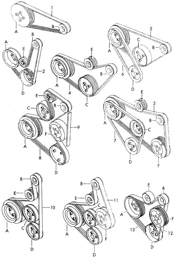

Regner med at det bare er å skru av radiator og pumpe men mener å huske at reima går over flere hjul?
Trenger da antagelig en kortere reim?

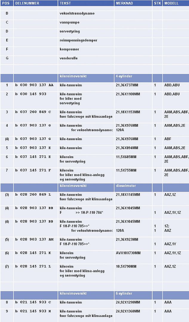

Noen som kan sjekke ETKA for hvilken reim for ABF uten AC?
