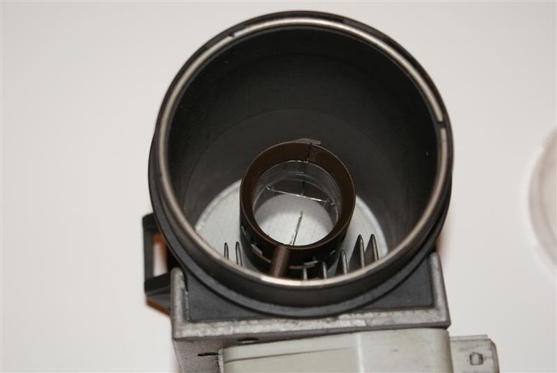

#1 Skrevet Januar 16, 2011 Noen som har bilder av hvordan en LMM skal se ut innvendig? Har en LMM på en RS2 som jeg er noe usikker på om den virker eller ikke.. Sliter med at bilen ikke vil starte etter at jeg var ute med den.. 0 Del dette innlegget Lenke til innlegg Del på andre sider Flere delingsalternativer...
#2 Skrevet Januar 16, 2011 bilen starter uten lmm 0 Del dette innlegget Lenke til innlegg Del på andre sider Flere delingsalternativer...
#3 Skrevet Januar 16, 2011 Rart, det eneste som ble gjort var å ta ut luftfilterboksen/LMM og bytting av en vakumslange, så ville den ikke starte igjen.... Skjønner ingen verdens ting... 0 Del dette innlegget Lenke til innlegg Del på andre sider Flere delingsalternativer...
#4 Skrevet Januar 16, 2011 går fint og starte uten. eneste er at den går i nødmodus. har ikke kommet borti noen kontakter el lignende da? 0 Del dette innlegget Lenke til innlegg Del på andre sider Flere delingsalternativer...
#5 Skrevet Januar 16, 2011 Tråden skal hvertfall være hel og pen uten bulker eller noe annet rart. 0 Del dette innlegget Lenke til innlegg Del på andre sider Flere delingsalternativer...
#6 Skrevet Januar 16, 2011 Jaja, da må jeg vertfall til med ny LMM, for tråden min så ikke så pen ut som det der.. var røket... 0 Del dette innlegget Lenke til innlegg Del på andre sider Flere delingsalternativer...
#7 Skrevet Januar 16, 2011 da er den def ja men skal starte alikavel så du har nok et problem til:-) 0 Del dette innlegget Lenke til innlegg Del på andre sider Flere delingsalternativer...
