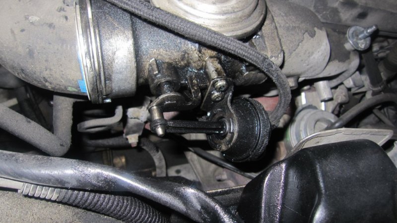

Tok et bilde av delen jeg mistenker er årsaken til feilen og ser ut som det har lekket litt olje i / rundt denne. Er dette noe som kan repareres eller er det bare å bestille ny del? Hva er evt delenr, klarer ikke å finne denne i ETKA.
Ser ut til at den svetter litt olje, men i og med at den er vakumstyrt og det er magnetventilen N239 som styrer denne som du får feil på så ville jeg ha begynt der :) Du kan jo f.eks dra av vakumslangen på manifoldspjeldet, blende igjen slangen så den ikke suger falskluft og prøve bilen en tur. Spjeldet vil da være dratt åpent av fjærspennet, og magnetventilen vil ikke ha noen innvirkning. Går den som den skal da så ville jeg ha sett nærmere på magnetventilen. Hvis magnetventilen tuller og åpner innimellom så den betjener/lukker spjeldet under kjøring så kan du få de symptomene du beskriver.
Da skal jeg prøve å ta av slagen og blende den så får vi se.
Noen som har delenr på magnetentilen?
