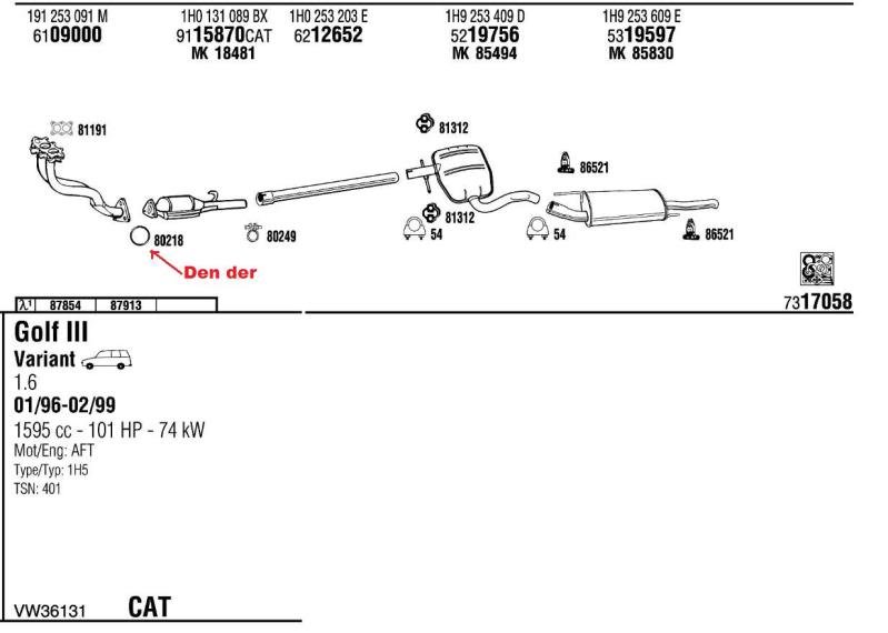

#1 Skrevet Januar 21, 2011 (endret) Noen som har mulighet til å lete frem ett delenummer? Delen merket på bildet her: På forhånd takk 0 Del dette innlegget Lenke til innlegg Del på andre sider Flere delingsalternativer...
#2 Skrevet Januar 21, 2011 er det den kone pakningen? uten at jeg kan garantere noe så finner jeg et nr på denne som heter 357 253 137A .. den er 60/60 sitter på eksosen til motorkode: AEK/AFT hva slags motorkode har du? gjør søket litt lettere i etka edit: til motorkoder ACC ADZ og AAM så har ringen kode: 357 253 137 .den er 50/45/42mm til motorkoder AEX kg AEE så har ringen kode: 357 253 137A denne er da 50/50mm 0 Del dette innlegget Lenke til innlegg Del på andre sider Flere delingsalternativer...
#3 Skrevet Januar 21, 2011 er det den kone pakningen? uten at jeg kan garantere noe så finner jeg et nr på denne som heter 357 253 137A .. den er 60/60 sitter på eksosen til motorkode: AEK/AFT hva slags motorkode har du? gjør søket litt lettere i etka Det er den koniske stålringen som skal mellom downpipe og katalysator ja. Jeg har AFT motor, så med andre ord 60/60mm ring, og delenummer 357 253 137A ? Mange takk Dan 0 Del dette innlegget Lenke til innlegg Del på andre sider Flere delingsalternativer...
#4 Skrevet Januar 21, 2011 det jeg er mer skeptisk på er at nr er gjengitt 2 ganger, med 2 forskjellige dimensjoner skremmer opp ett bilde jeg 0 Del dette innlegget Lenke til innlegg Del på andre sider Flere delingsalternativer...
#5 Skrevet Januar 21, 2011 det jeg er mer skeptisk på er at nr er gjengitt 2 ganger, med 2 forskjellige dimensjoner skremmer opp ett bilde jeg Hmm, hva er den andre dimensjonen? 0 Del dette innlegget Lenke til innlegg Del på andre sider Flere delingsalternativer...
#6 Skrevet Januar 21, 2011 60/60 og 50/50 0 Del dette innlegget Lenke til innlegg Del på andre sider Flere delingsalternativer...
#7 Skrevet Januar 21, 2011 60/60 og 50/50 Da bestiller jeg en av hver Flott levert Dan, igjen mange takk for hjelpen 0 Del dette innlegget Lenke til innlegg Del på andre sider Flere delingsalternativer...
