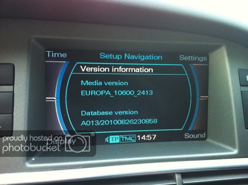

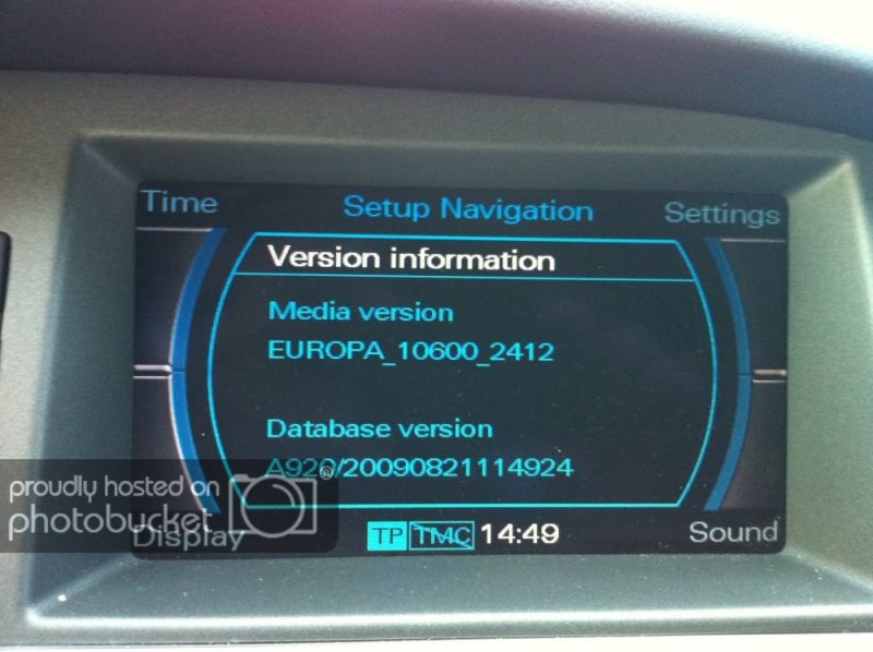

#32 Skrevet Januar 25, 2011 Har lagt inn ny navi DVD 2011.. Det fungerer uten feil (foreløpig).. Har ikke fått kjørt mer enn rundt i byen, men så langt er alt vel.. Ser ingen forskjell, og har ikke sjekket TMC.. Må vel slå denne på manuelt, eller..? MMI navi 2009/2010: MMI navi 2011: ..eller er dette 2010 navi'en? Siden det står A013/20100826230858 ? Det er vel antagelig dato'en dette kartet er LAGET ? 26.08.2010 ? Mener å ha lest at enkelte har fått 3D navi kart på MMI High 2G... Dét finner ikke jeg noe sted i min MMI.. MMI 5570: Var det disse tallene du var ute etter Stian? 0 Del dette innlegget Lenke til innlegg Del på andre sider Flere delingsalternativer...

#34 Skrevet Januar 25, 2011 Ser ut som om TMC ikke virker, mener å huske ikonet var massivt i Danmark, akurat som TP er på bildene dine... "Fant" du dette kartet noe sted, eller har du kjøpt de? 0 Del dette innlegget Lenke til innlegg Del på andre sider Flere delingsalternativer...

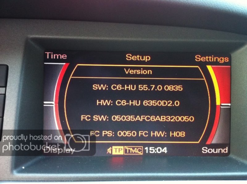

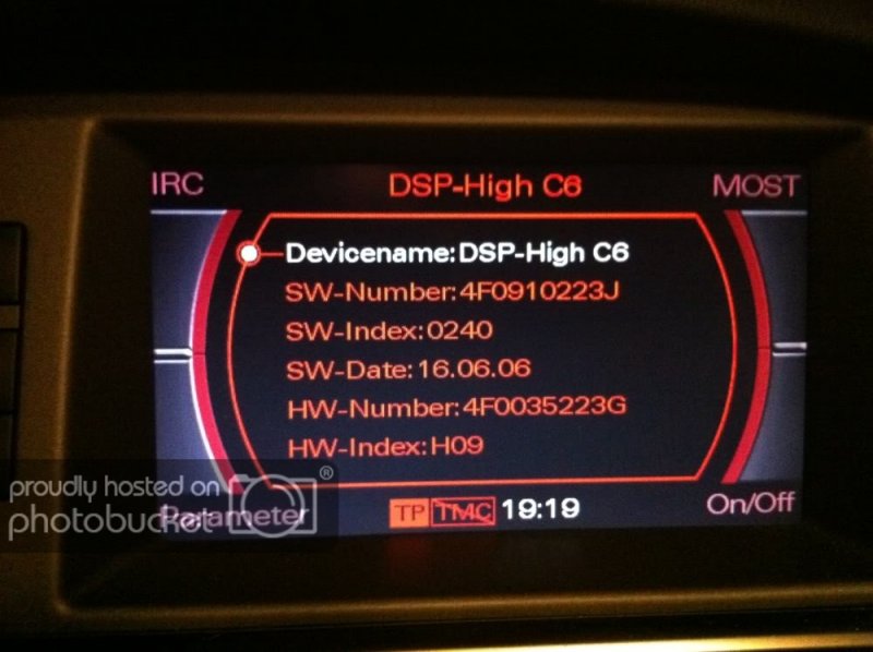

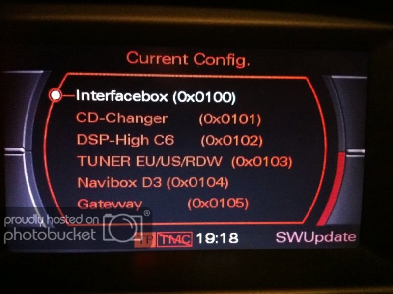

#35 Skrevet Januar 25, 2011 Først og fremst.. Tusen takk for at du hjelper meg her (igjen) Stian !! Sisste update som kommer på MMI 2G er 5570. Denne består av 3 cd`r. Med delenr 4L0 998 961. Det er denne jeg har brukt.. For biler som har SW under 770 i kanal nr 7 (utlest med diagnoseutstyr feks) må kjøre update med CD 4E0 906 961H først. Eh... Hæææ..? Siden jeg ikke har noe diagnose utstyr.. hvordan ser jeg om jeg har SW under 770 i kanal 7? Og.. hvilken (om noen) "oppdatering" er det som har dette art.nr 4E0 906 961H ? (en av de jeg har listet nederst her?) Hold inne setup knappen og return samtidig for å få opp SW utgavene hver enkelt styreenhet har i ditt MOST-bus system. (update menyen) Lurer på om alle styreenheter har fått sisste update siden du har hoppet fra gammel sw til nyeste i ett steg:) Jeg gikk gjennom "alle" enhetene jeg fikk frem når jeg tok den store oppdateringen.. Gikk fra 1200 til 5150 og videre til 5570 Da kom det opp at jeg hadde oppdatert alle, men meget mulig du har rett i at jeg skulle ha gått fra 1200 stegvis oppover.. Jeg har tatt noen bilder av "ståa" nå, men vet ikke om du kan lese utfra disse om "alt er oppdatert? Interface box side 1 Interface box side 2 CD-Changer DSP-High C6 Tuner NaviBox D3 Gateway Når jeg ser etter.. virker det jo ikke som om alt ER oppdatert.. "SW-Date" ser jo ut til å variere på alle sammen.. fra 05.05.2005 til 27.08.2008.. På den annen side er det jo ikke sikkert at det er foretatt endringer på akkurat disse enhetene.. eller..? Jeg har "noen" disker", men alle utenom 5570 er 1-CD oppsett.. Skulle de være 3-CD sett alle sammen? Jeg har : 2120 3460 4220 5150 5570 (3 CD'er) Tror disse er komplette, men er ikke 100% sikker.. Hva gjør jeg nå, dersom jeg ønsker å legge inn én og en av disse.. på nytt? Starte med 2120, eller vil den ikke "nedgradere" sånn uten videre? Er det en "re-sett" knapp noe sted? Ut med Navi-dvd'en først? 0 Del dette innlegget Lenke til innlegg Del på andre sider Flere delingsalternativer...
#36 Skrevet Januar 25, 2011 Ser ut som om TMC ikke virker, mener å huske ikonet var massivt i Danmark, akurat som TP er på bildene dine... "Fant" du dette kartet noe sted, eller har du kjøpt de? Fant dem på det store stygge internettet ja.. 0 Del dette innlegget Lenke til innlegg Del på andre sider Flere delingsalternativer...

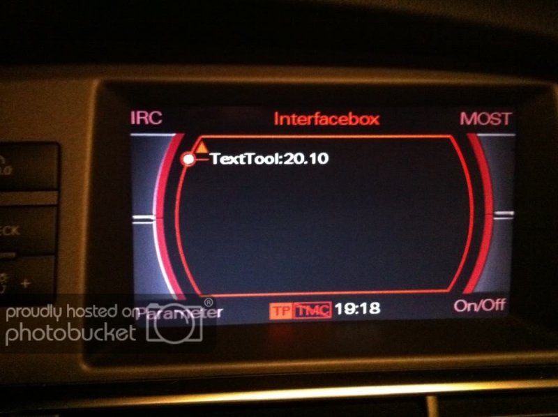

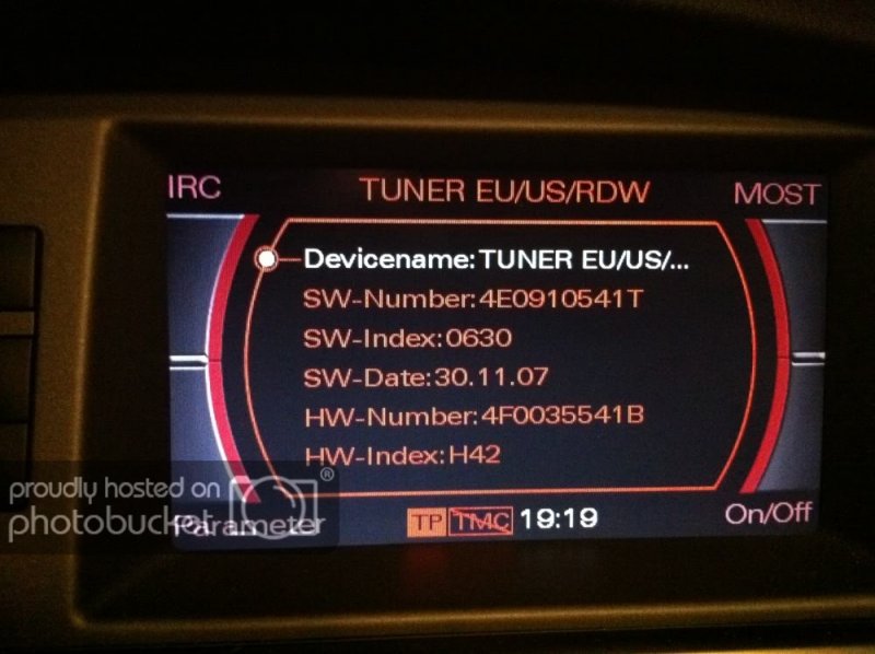

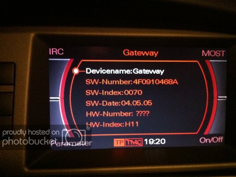

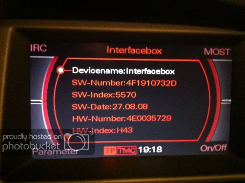

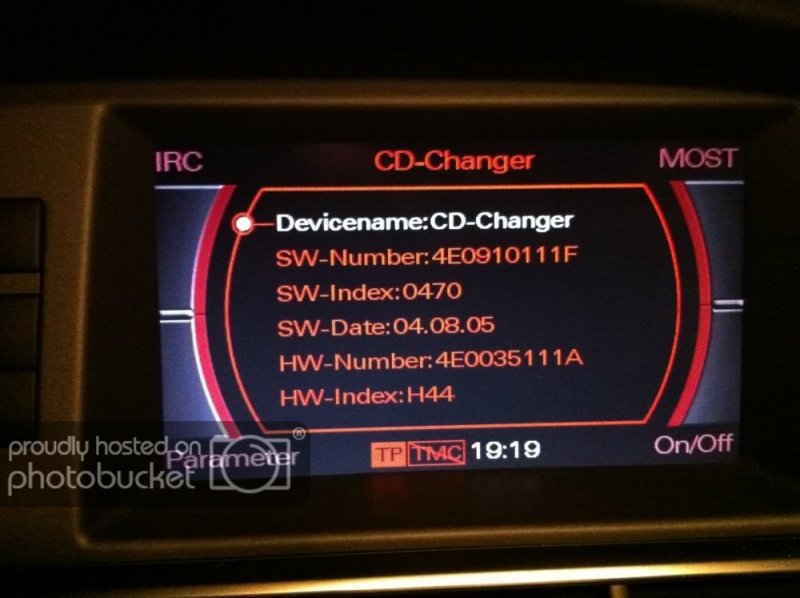

#37 Skrevet Januar 25, 2011 Samtlige av dine styreenheter lagt ut her har nyeste SW tilgjengelig til de. Og det er i sin skjønneste orden, det er ikke all SW som har trengt å utbedres, derav eldre dato på flere:) Det vil ikke komme noen nyere Sw til disse styreenhetene enn hva du har pr dags dato:) Nei det er ikke 3cd`r i disse;) Det er kun CD 3 som er selve MMI update cdn. Cd 1 er kun mellom oppdateringer for å klargjøre styreenhetene for nyeste SW. CD 2 er en cleanup cd for TLF styreenheten (interface). SW770 trenger du ikke tenke på, da din bil har oppdateringene i orden;) 0 Del dette innlegget Lenke til innlegg Del på andre sider Flere delingsalternativer...
#38 Skrevet Januar 26, 2011 Samtlige av dine styreenheter lagt ut her har nyeste SW tilgjengelig til de. Og det er i sin skjønneste orden, det er ikke all SW som har trengt å utbedres, derav eldre dato på flere:) Det vil ikke komme noen nyere Sw til disse styreenhetene enn hva du har pr dags dato:) Nei det er ikke 3cd`r i disse;) Det er kun CD 3 som er selve MMI update cdn. Cd 1 er kun mellom oppdateringer for å klargjøre styreenhetene for nyeste SW. CD 2 er en cleanup cd for TLF styreenheten (interface). SW770 trenger du ikke tenke på, da din bil har oppdateringene i orden;) Takk igjen Stian! Fabelaktig hjelp! Må si jeg puster lettet ut nå.. Hva m at "Gateway'en" ikke har HW-nummer? Noe feil der? Annet jeg kan/bør gjøre for å være helt up-to-date på SW'en? Bare om for meg å finne noen som kan kode via VagCom nå da.. Noen som melder seg?? Takk igjen! 0 Del dette innlegget Lenke til innlegg Del på andre sider Flere delingsalternativer...

#42 Skrevet Januar 27, 2011 Ja da det funker fint det med batteri nivå på den, det er bare tatt ut av den sw utgaven i tilpassing:) Ikke noe problem å få det tilbake:) Det er vanlig at det står ??? på Hw på gateway;) Ikke tenk på det. Ret SW messig så har du den nyeste utgaven på alle:) Det kommer ikke noen nyere i fremtiden heller fra audi AG, så du er safe sånn sett hehe 0 Del dette innlegget Lenke til innlegg Del på andre sider Flere delingsalternativer...
