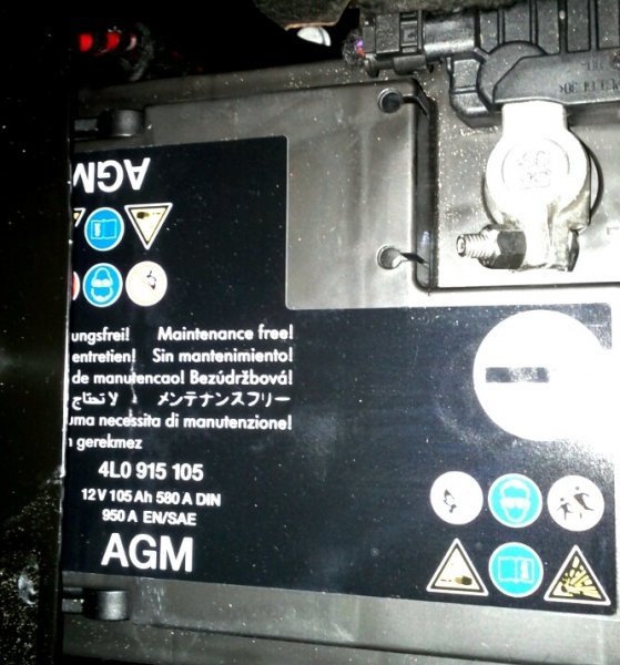

Tok en nærmere titt på batteriet i min A4 allroad i dag (med fabrikkmontert tilleggsvarmer) - 105Ah AGM batteri, kraftigere enn jeg hadde forventet..:
