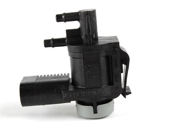

betyr det at reguleringsventilen som styrer spjeldet er gåen, slik jeg fikk en dag. Regulatoren ser slik ut;
og har delenummer 1K0906283A. Koster ca. 440 kr.

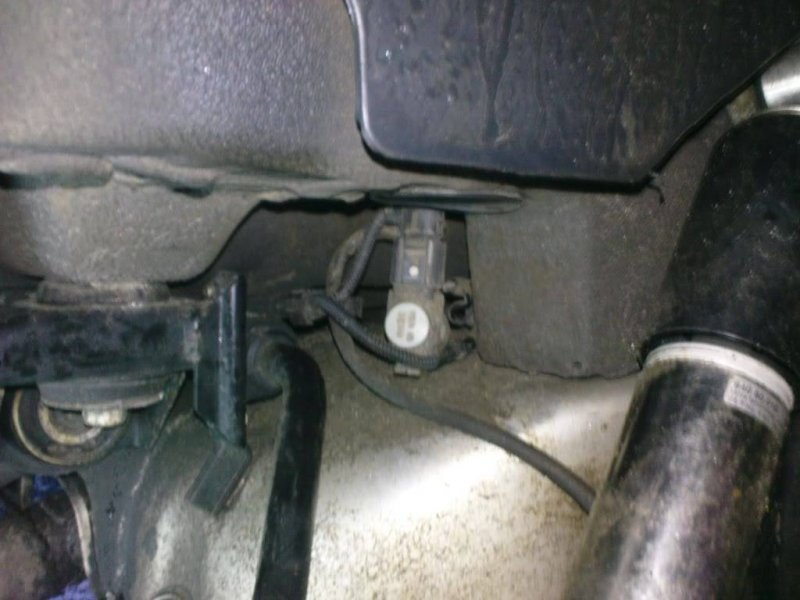

På Golf 4 R32 ligger denne bak i hjulbrønnenpå venstre siden slik som på bildet fra når jeg byttet min;
På TT på høyre side.: ja :
