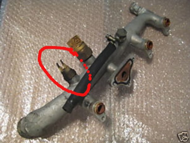

#35 Skrevet Februar 4, 2011 kan kortslutte de to ledingene inn på vannrail så går vannpumpa Dette er faktisk ganske enkelt å prøve, du hører en summing/during når den går, ha tenning på, usikker på om det er nødvendig men for å være sikker. Er de to som er markert, trekk kontaktene av disse og hold de sammen, spiller ingen rolle hvor de kobles på igjen. 0 Del dette innlegget Lenke til innlegg Del på andre sider Flere delingsalternativer...
